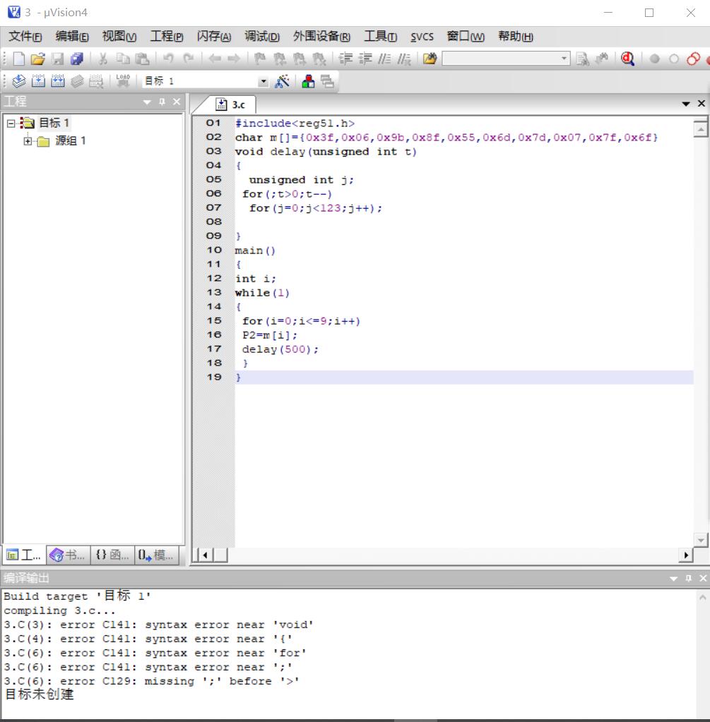

这个单片机源码是哪里错了呀?

ID:57657 发表于 2020-11-28 18:17 | 显示全部楼层
第2行末尾少分号
ID:278840 发表于 2020-11-28 18:19 | 显示全部楼层
char m[]={};//这句后面加分号

ID:687694 发表于 2020-11-28 18:20 | 显示全部楼层
第二行缺分号,第六行缺少变量,按照你想要的功能来说,主循环for缺{}
应该是
for(i=0;i<=9;i++)
P2=m[i];
delay(500);

ID:846683 发表于 2020-11-28 18:23 | 显示全部楼层
LLLSBB1 发表于 2020-11-28 18:20
好的好的,谢谢啦
但是好像不能循环,为啥呀?
应该是
for(i=0;i
好的好的

ID:851292 发表于 2020-11-29 19:55 | 显示全部楼层
第二行缺分号,第六行缺少{}
应该是
for(;t>0;t--)
for(j=0;j<123;j++);
ID:851329 发表于 2020-12-16 18:50 | 显示全部楼层
数组后没分号,他没能识别这个数组。
