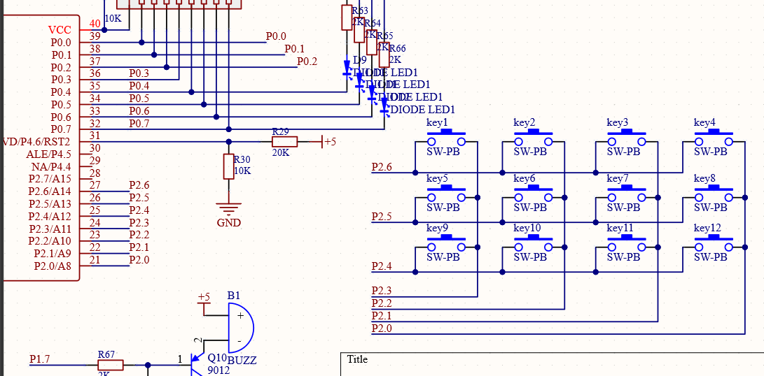

用的是STC12C5A60S2-35I-PDIP40,P0口用作数码管和灯扫描,P2口用按键扫描。主程序里如果把数码管扫描放在前面,按键扫描放在后里,发现P2口给0xF0,高低四位都是5V。反过来按键扫描放在前里,P2口高四位5V,低四位0。不知道什么情况做成的。顺便帮我看看程序按键扫描这部分是不是有题,弄了一个晚上都没搞好,感谢大家。 51hei截图_20201129123041.png 51hei截图_20201129122946.png STC89C51-DEMO.rar (47.57 KB, 下载次数: 5)

只贴出子程序是看不明白的,两者的扫描时间不一样,数码管扫描的时间要快于按键扫描的时间,如果在中断中合理分配时间就不会造成这种情况
