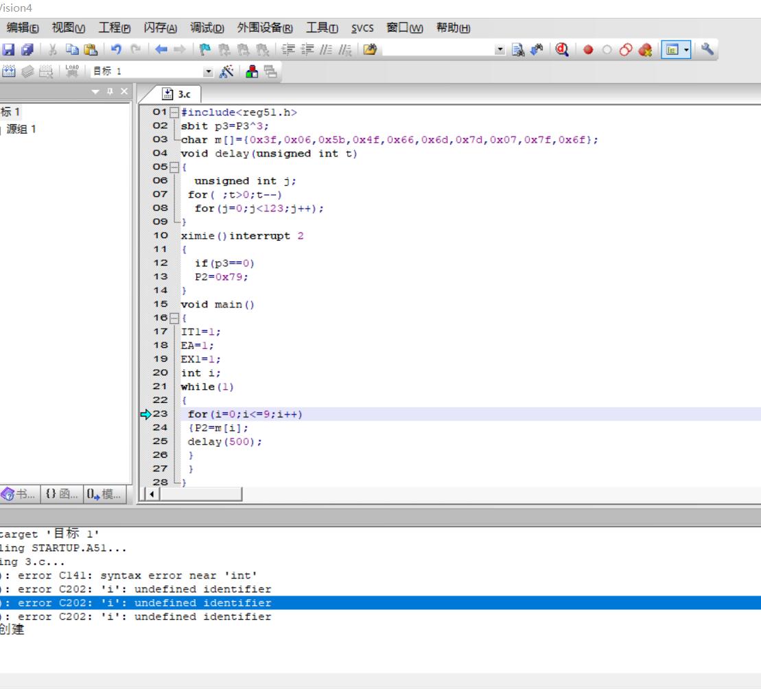

请问这个代码源是哪里出问题了呀?error C202:: undefined identifier
ID:235200 发表于 2020-11-29 16:10 | 只看该作者

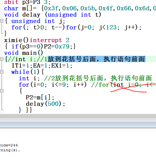

函数前面未指定类型有警告错,变量未定义数据类型(如i)会报错,说明语句放在执行语句后会报错,如int i;放在EX1=1;后
ID:258566 发表于 2020-11-29 19:36 | 只看该作者
000.变量定义,放到花括号后面,执行语句前面。

csmyldl 发表于 2020-11-29 16:10
函数前面未指定类型有警告错,变量未定义数据类型(如i)会报错,说明语句放在执行语句后会报错,如int i;放在 ...
好的。谢谢啦
好的好的,谢谢啦
