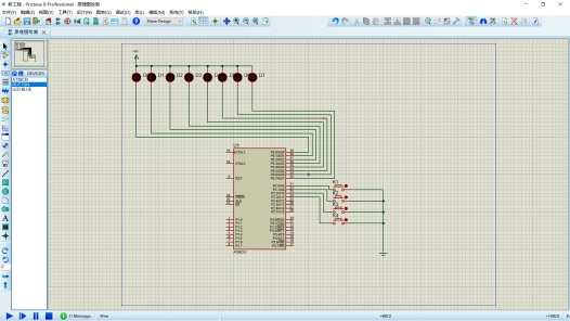

  • 根据实验内容编写好相关程序,并进行Proteus仿真。

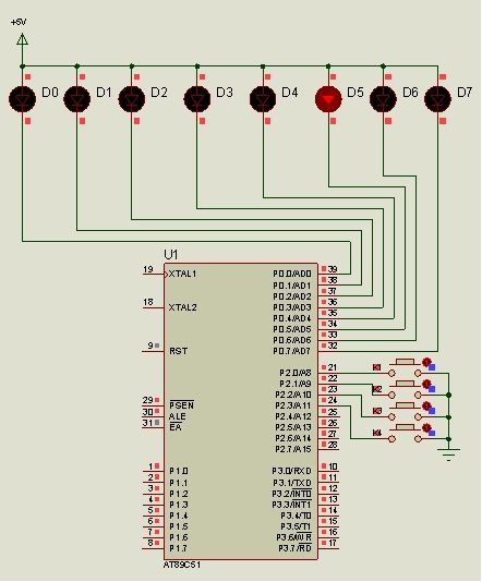

四、实验原理图
如图1.1所示。
电路原理图如图1.1,AT89S52的P0.0~P0.7作为输出连接8个发光二极管,输出低电平0时对应发光二极管发光;由于发光二极管的导通电压为1.7V,所以HNIST-2型实验装置在电源与二极管之间加一个阻值为1K限流电阻保护二极管。
AT89S52的P2.0、P2.1作为输入连接2个按键K1、K2,若检测到P2.0=0,则说明K1键按下。
图1.1  跑马灯实验电路原理图
图1.2Proteus仿真图

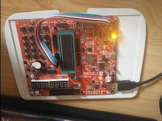

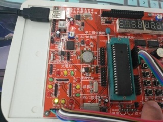

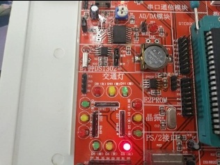

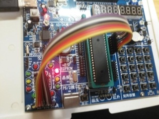

  • 实验截图
图1.3基本的流水灯
图2.1简单的键控流水灯
图3.1键控流水灯(1)
图3.2键控流水灯(2)
