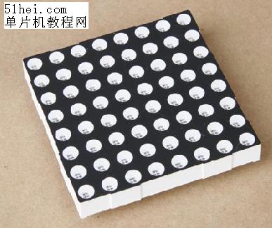

1.3 点阵LED的初步认识
点阵LED显示屏作为一种现代电子媒体,具有灵活的显示面积(可分割、任意拼装)、高亮度、长寿命、数字化、实时性等特点,应用非常广泛。
前边学了LED小灯和LED数码管后,学LED点阵就要轻松得多了。一个数码管是8LED组成,同理,一个8*8的点阵是由64LED小灯组成。图7-1就是一个点阵LED最小单元,一个8*8的点阵LED,图7-2是它的内部结构图。
7-1 8*8点阵LED
7-2 8*8点阵LED结构原理图
    点阵LED内部原理图如图7-2所示,从7-2图上可以看出来,其实点阵LED点亮原理还是很简单的。在我们图上蓝色方框外侧的就是点阵LED的引脚号,左侧的8个引脚是接的内部LED的阳极,上侧的8个引脚接的是内部LED的阴极。那从图上可以看出来,我们的9脚如果是高电平,13脚是低电平的话,最左上角的那个LED小灯就会亮,那我们用程序来实现一下,特别注意,我们现在用的74HC138是原理图上的U4

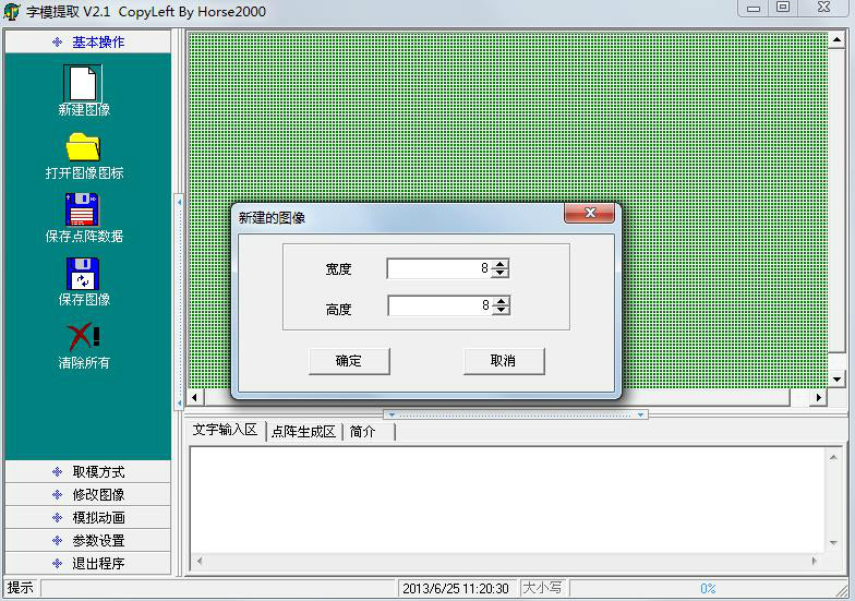

我们要显示花样的时候,往往要做出来一些小图形,这些小图形的数据要转换到我们的程序当中去,这个时候就需要取模软件。来给大家介绍一款简单的取模软件,这个取模软件可以在http://www.51hei.com 的软件下载区下载到,大家来了解一下如何用,先看一下操作界面,如图7-3所示。
7-3 字模提取软件界面
鼠标点一下“新建图形”,根据我们板子上的点阵,把宽度和高度分别改成8,然后点确定,如图7-4所示。
7-4 新建图像

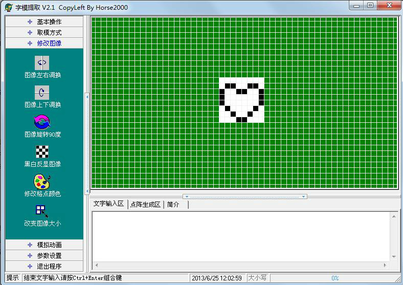

    我们点左侧的“模拟动画”菜单,点击“放大格点”选项,一直放大到最大,那我们就可以在我们的8*8的点阵图形中用鼠标填充黑点,就可以来画图形,如图7-5所示。
7-5 字模提取软件画图
经过我们一番设计,画出来一个心形图形,并且填充满,最终出现我们想要的效果图,如图7-6所示。
7-6 字模软件心形显示

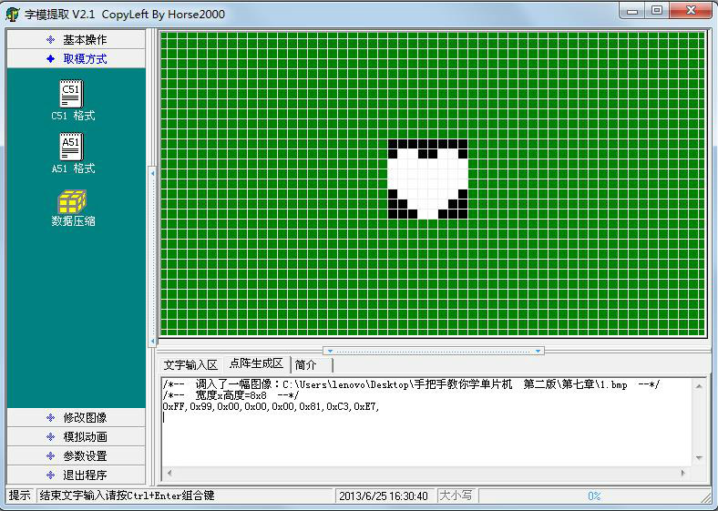

    由于取模软件是把黑色取为1,白色取为0,但我们点阵是1对应LED熄灭,0对应LED点亮,而我们需要的是一颗点亮的“心”,所以我们要选“修改图像”菜单里的“黑白反显图像”这个选项,并且点击“基本操作”菜单里边的“保存图像”可以把我们设计好的图片进行保存,如图7-7所示。
7-7 保存图像

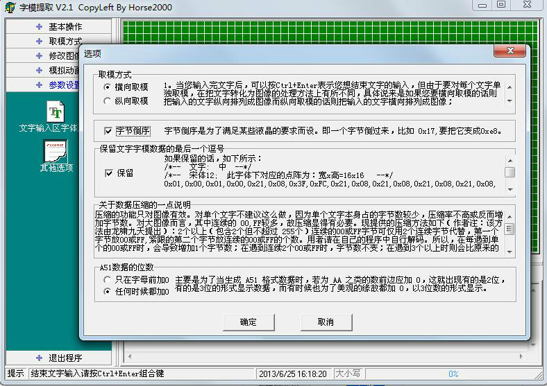

保存图像只是为了你下次使用打开方便,你也可以不保存。操作完了这一步后,点一下“参数设置”菜单里的“其他选项”,如图7-8所示。
7-8 选项设置
这个选项设置,要根据我们的图7-2对照来看,大家可以看到我们的P0总线,控制的是一行,所以我们用的是“横向取模”,如果控制的是一列,就要选“纵向取模”。“字节倒序”这个选项,我们选上是因为图7-2中,我们左边是低位DB0,右边是高位DB7,所以必须选上字节倒序,其他两个选项大家自己了解,点确定后,选择“取模方式”这个菜单,点一下“C51 格式”后,在“点阵生成区”自动产生了8个字节的数据,这8个字节的数据就是对应取出来的“模”。
7-9 取模结果
大家注意,我们虽然用软件取模,但是也得知道其原理是什么,在这个图片里,黑色的一个格子表示一个二进制的1,白色的一个格子表示一个二进制的0。第一个字节是0xFF,其实就是这个8*8图形的第一行,全黑就是0xFF;第二个字节是0x99,低位在左边,高位在右边,大家注意看,黑色的表示1,白色的表示0,就组成了0x99这个数字。同理其他的数据大家也就知道怎么来的了。
我们把这个数据送到我们的点阵上去,大家看看什么效果。

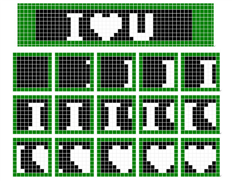

7.5.1 点阵纵向移动
    上一节我们学了如何在点阵上画一个❤形,有时候我们希望这些显示是动起来的,而不是静止的。对于点阵已经没有太多的知识点可以介绍了,主要就是编程的算法问题了。
比如我们现在要让我们的点阵显示一个❤ U这样的一个动画,首先我们要把这个图形用取模软件画出来看一下,如图7-10所示。
7-10 上下移动横向取模
这张图片共有40行,每8行组成一张点阵图片,并且每向上移动一行就出现了一张新图片,一共组成了32张图片。
用一个变量index来代表每张图片的起始位置,每次从index起始向下数8行代表了当前的图片,250ms改变一张图片,然后不停的动态刷新,这样图片就变成动画了。首先我们要对显示的图片进行横向取模,虽然这是32张图片,由于我们每一张图片都是和下一行连续的,所以实际的取模值只需要40个字节就可以完成,我们来看看程序。

大家把这个程序下载进去看看效果,一个❤ U一直往上走动的动画出现了,现在还有哪位敢说我们工科同学不懂浪漫的?还需要用什么玫瑰花取悦女朋友吗?一点技术含量都没有,要玩就玩点高科技,呵呵。
当然,别光图开心,学习我们还要继续。往上走动的动画我写出来了,那往下走动的动画,大家就要自己独立完成了,不要偷懒,一定要去写代码调试代码。瞪眼看只能了解知识,而能力是在真正的写代码、调试代码这种实践中培养起来的。

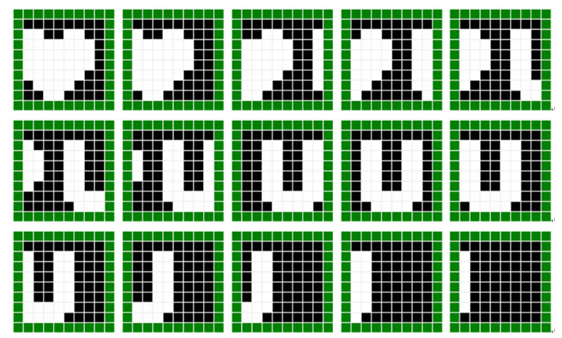

那么下面我们要进行横向做❤ U的动画了,先把我们需要的图片画出来,再逐一取模,和上一张图片类似的是,我们这个图形共有30张图片,通过程序每250ms改变一张图片,并且不停的刷新图片出来的动画效果。
但是不同的是,我们这个是要横向移动,横向移动的图片切换的字模数据不是连续的,所以这次我们要对30张图片分别取模。
7-11 动画取模图片
    30张图片,终于画完了,每个图片是8个字节的模,分别取模得到了30*8个字节的数据,所以我们用二维数组来表示会比较方便一些。
