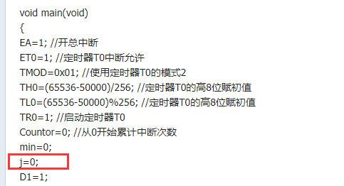

他这个程序是5分钟循环定时,这个5分钟是怎么设定的?如果不按按键,想改一下他这个5分钟设定的时间,应该改程序的那几句?改成10分钟或者其他时间,程序的复制别人的

ID:827243 发表于 2020-11-30 16:57 | 只看该作者
这不是5分钟的吧,看程序如果不按任何键,应该1分钟D1反转一次,按Kj1可以减小间隔,按K2增加间隔, j=0,1,2,3。。。 你直接在把 红框里j=0 改成 j=10 就是 10分钟了
ID:849826 发表于 2020-11-30 19:50 来自触屏版 | 只看该作者
测试了一下,第一次上电1分零几秒D1输出低电平,然后大约4分多钟,状态反转一次,以后都是每隔4分多钟状态反转
ID:849826 发表于 2020-11-30 20:08 来自触屏版 | 只看该作者
加了按键提示音和状态反转提示音,就是时间还不对,上电大约1分零几秒状态第一次反转,然后都是每隔4分30几秒反转一次。为什么上电第一次是一分钟后状态反转,然后都是4分多钟反转一次呢?单片机型号STC15F104W

ID:849826 发表于 2020-11-30 20:11 来自触屏版 | 只看该作者
加了按键提示音,状态提示音
ID:849826 发表于 2020-11-30 20:27 来自触屏版 | 只看该作者
daemondong 发表于 2020-11-30 16:57
这不是5分钟的吧,看程序如果不按任何键,应该1分钟D1反转一次,按Kj1可以减小间隔,按K2增加间隔, j=0,1 ...
第一次是一分钟后状态输出,然后是每隔4分多钟翻转一次,怎么会这样呢?
ID:827243 发表于 2020-11-30 20:58 | 只看该作者
测试的很好,问题在于miao没清零,加 miao=0 在下面里
ID:849826 发表于 2020-11-30 22:55 来自触屏版 | 只看该作者

ID:771213 发表于 2020-12-1 08:09 | 只看该作者
把j=0 改成 j=10 就是 10分钟了
ID:849826 发表于 2020-12-1 10:00 来自触屏版 | 只看该作者
if(miao<59){miao=0;        添加这句就可以了,一分钟循环定时
ID:849826 发表于 2020-12-1 10:02 来自触屏版 | 只看该作者
按照你说的,秒清零就好了,试过了,一分钟循环定时,谢谢
