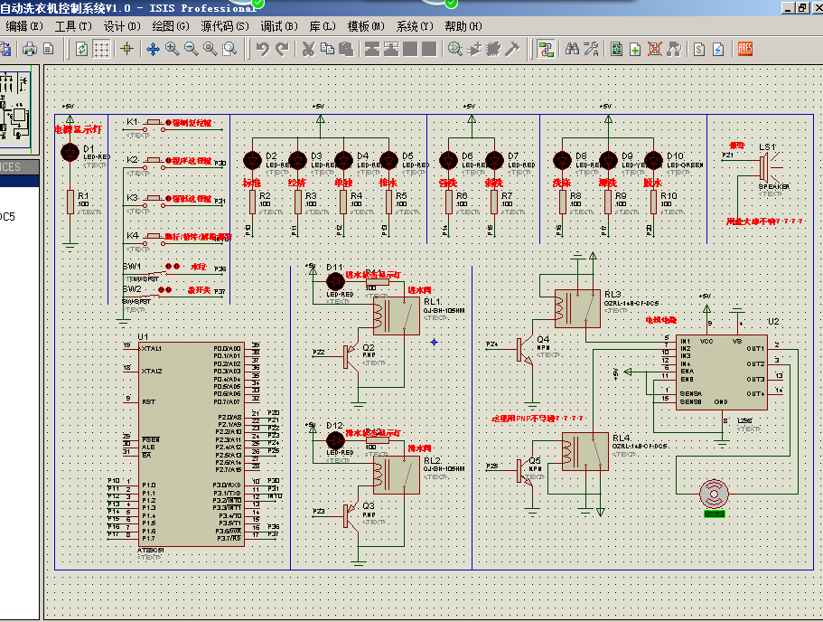

51单片机全自动洗衣机控制系统源程序原理图 ,强洗、弱洗,运行/暂停
采用AT89C51单片机设计全自动洗衣机,洗衣机具有标准洗衣、经济洗衣、单独洗衣以及排水四种洗衣工作程序,强洗、弱洗,运行/暂停,显示及报警功能,利用Protues仿真软件观察洗衣机的运行状态和过程。

  37. #define                JiXu();                        ET0 = 1; ET1 = 1;
  38. #define                flag_Ok                        (flag_JinShui||flag_PaiShui||flag_XiDi||flag_PiaoXi||flag_TuoShui)
  39. /*************************管脚定义***********************/
  40. sbit        LED_BiaoZhun        =        P1^0;        //标准程序显示灯
  41. sbit        LED_JingJi                =        P1^1;        //经济程序显示灯
  42. sbit        LED_DanDu                =        P1^2;        //单独程序显示灯
  43. sbit        LED_PaiShui                =        P1^3;        //排水程序显示灯
  44. sbit        LED_QiangXi                =        P1^4;        //强洗状态灯
  45. sbit        LED_RuoXi                =        P1^5;        //弱洗状态灯
  46. sbit        LED_XiDi                =        P1^6;        //洗涤状态灯
  47. sbit        LED_PiaoXi                =        P1^7;        //漂洗状态灯
  48. sbit        LED_TuoShui                =        P2^0;        //脱水状态灯
  49. sbit        PIN_BaoJing                =        P2^1;        //报警喇叭
  50. sbit        PIN_JinShui                =        P2^2;        //进水控制
  51. sbit        PIN_PaiShui                =        P2^3;        //排谁控制
  52. sbit        PIN_Motor_A                =        P2^4;        //电机脚A
  53. sbit        PIN_Motor_B                =        P2^5;        //电机脚B
  54. sbit        K_SEL_ChengXu        =        P3^0;        //选择程序键
  55. sbit        K_SEL_QiangRuo        =        P3^1;        //选择强弱键
  56. sbit        p32                                =        P3^2;        //
  57. sbit        p33                                =        P3^3;        //
  58. sbit        SW_ShuiWei                =        P3^6;        //水位开关

  190.                 if(Motors==3)
  191.                         Motors = 0;
  192.                 switch(Motors)
  193.                 {        case ZHENGZHUAN :         ZhengZhuan();
  194.                                                                 T_Motor_Ctl(4,3,5);
  195.                                                                 break;
  196.                         case STOP                :         Stop();
  197.                                                                 T_Motor_Ctl(1,2,2);
  198.                                                                 break;
  199.                         case FANZHUAN         :         FanZhuan();
  200.                                                                 T_Motor_Ctl(4,3,5);
  201.                                                                 break;
  202.                         default                        :        break;
  203.                 }//end         switch
  204.         }//end if
  205. }
  206. /*******************定时器0中断程序********************/
  207. void Timer0(void) interrupt 1
  208. {
  209.         TR0 = 0;                                                //停止计数
  210.         TH0 = 0X3C;                                                //重装定时器值
  211.         TL0 = 0XB0;
  212.         TR0 = 1;
  213.         _50ms++;
  214.         if(_50ms == 20)                                        //1s到
  215.         {        _50ms = 0;
  216.                 s++;
  217.                 if(s == T_S)                                //定时到
  218.                         Ok_Timer();
  219.                    if(flag_XiDi || flag_PiaoXi || flag_TuoShui)
  220.                         Motor();                                //电机控制程序
  221.         }//end if(_50ms == 20)
  222. }//end Timer0()
  223. /**********外部中断1程序为水位到或者盖开处理***********/
  224. void int1(void) interrupt 2
  225. {        if(!p33)
  226.         {        Delay_10ms(1);                                        //延时10ms左右,去抖动
  227.                 if(!p33)
  228.                 {
  229.                 }//end if(!p33) 2
  230.         }//end if(!p33) 1
  231. }
  232. /************定时器1中断程序作为闪烁及报警**************/
  233. void Timer1(void) interrupt 3
  234. {        static uchar _50ms;                                        //每50ms加一次的变量
  235.         TR1 = 0;                                                        //停止计数
  236.         TH1 = 0X3C;                                                        //重装定时器值
  237.         TL1 = 0XB0;
  238.         TR1 = 1;
  239.         _50ms++;
  240.         if(_50ms == 14)                                                //0.7s到
  241.         {        _50ms = 0;
  242.                 if(flag_XiDi)                                        //洗涤中~
  243.                         LED_XiDi         = ~LED_XiDi;        //洗涤状态灯闪烁
  244.                 if(flag_PiaoXi)                                        //漂洗中~
  245.                         LED_PiaoXi         = ~LED_PiaoXi;        //漂洗状态灯闪烁
  246.                 if(flag_TuoShui)                                //脱水中~
  247.                         LED_TuoShui = ~LED_TuoShui;        //脱水状态灯闪烁
  248.                 if(flag_BaoJing)
  249.                         PIN_BaoJing = ~PIN_BaoJing;        //报警
  250.          }//end if(_50ms == 14)
  251. }
  252. /**********************程序选择程序********************/
  253. void SEL_ChengXU(void)
  254. {        if(!K_SEL_ChengXu)                                        //程序选择键
  255.         {        Delay_10ms(1);                                        //延时10ms左右,去抖动
  256.                 if(!K_SEL_ChengXu)
  257.                 {        while(!K_SEL_ChengXu);
  258.                         flag_SEL_ChengXu++;
  259.                         if(flag_SEL_ChengXu==4)
  260.                                 flag_SEL_ChengXu = 0;
  261.                         switch(flag_SEL_ChengXu)
  262.                         {        case BIAOZHUN        :        LED_BiaoZhun= 0;                //亮
  263.                                                                         LED_JingJi        = 1;                //灭
  264.                                                                         LED_DanDu        = 1;                //灭
  265.                                                                         LED_PaiShui        = 1;                //灭
  266.                                                                         break;
  267.                                 case JINGJI                :        LED_BiaoZhun= 1;
  268.                                                                         LED_JingJi        = 0;
  269.                                                                         LED_DanDu        = 1;
  270.                                                                         LED_PaiShui        = 1;
  271.                                                                         break;
  272.                                 case DANDU                :        LED_BiaoZhun= 1;
  273.                                                                         LED_JingJi        = 1;
  274.                                                                         LED_DanDu        = 0;
  275.                                                                         LED_PaiShui        = 1;
  276.                                                                         break;
  277.                                 case PAISHUI         :        LED_BiaoZhun= 1;
  278.                                                                         LED_JingJi        = 1;
  279.                                                                         LED_DanDu        = 1;
  280.                                                                         LED_PaiShui        = 0;
  281.                                                                         break;
  282.                                 default                        :        break;
  283.                    }//end switch
  284.                 }//end if(!K_Sel_ChengXu) 2
  285.         }//end if(!K_Sel_ChengXu) 1
  286. }//END
  287. /********************强弱选择程序**********************/
  288. void SEL_QiangRuo(void)
  289. {        if(!K_SEL_QiangRuo)                                                        //强弱选择键
  290.         {        Delay_10ms(1);                                                        //延时10ms左右,去抖动
  291.                 if(!K_SEL_QiangRuo)
  292.                 {        while(!K_SEL_QiangRuo);
  293.                         flag_SEl_QiangRuo = ~flag_SEl_QiangRuo;
  294.                         if(!flag_SEl_QiangRuo)
  295.                         {        LED_QiangXi        = 0;                                //强洗状态,灯亮
  296.                                 LED_RuoXi        = 1;                                //弱洗状态灯,灭
  297.                         }//end if(!flag_SEl_QiangRuo)
  298.                         else
  299.                         {        LED_QiangXi        = 1;                                //强洗状态,灯亮
  300.                                 LED_RuoXi        = 0;                                //弱洗状态灯,灭
  301.                         }//end else
  302.                 }//end if(!K_SEL_QiangRuo) 2
  303.         }//end if(!K_SEL_QiangRuo) 1
  304. }
  305. /**********************进水程序***********************/
  306. void JinShui(void)
  307. {        PIN_JinShui = 0;
  308.         flag_JinShui = 1;
  309.         TR1 = 0;
  310.         Timer0_Init();
  311.         T_S = T_JinShui;
  312.         while(SW_ShuiWei);
  313.         PIN_JinShui = 1;
  314.         flag_JinShui = 0;
  315.         TR0 = 0;
  316.         TF0 = 0;
  317. }
  318. /**********************排水程序***********************/
  319. void PaiShui(void)
  320. {        PIN_PaiShui = 0;
  321.         flag_PaiShui = 1;
  322.         TR1 = 0;
  323.         Timer0_Init();
  324.         T_S = T_PaiShui;
  325.         while(!SW_ShuiWei);
  326.         TR0 = 0;
  327.         TF0 = 0;
  328.         Delay_10ms(500);//延时50s,经验值5000
  329.         PIN_PaiShui = 1;
  330.         flag_PaiShui = 0;
  331. }
  332. /**********************洗涤程序***********************/
  333. void XiDi(void)
  334. {        flag_XiDi = 1;
  335.         TR1 = 1;
  336.         Timer0_Init();
  337.         T_S = T_XiDi;
  338.         Motor_Init();
  339.         while(flag_XiDi);
  340.         TR1 = 0;
  341.         LED_XiDi = 1;
  342. }
  343. /**********************漂洗程序***********************/
  344. void PiaoXi(uchar t)
  345. {        flag_PiaoXi = 1;
  346.         TR1 = 1;
  347.         Timer0_Init();
  348.         T_S = t;
  349.         Motor_Init();
  350.         while(flag_PiaoXi);
  351. }
  352. /*********************盖开保护程序********************/
  353. void BaoHu_GaiKai(void)
  354. {        if(SW_AnQuan)                                //盖开
  355.         {        ZanTing();
  356.                 LED_TuoShui = 0;
  357.         }//end if
  358.         else
  359.         {        JiXu();                                //电机不用管,最多5s不转
  360.         }//end else
  361. }
  362. /***********************脱水程序**********************/
  363. void TuoShui(void)
  364. {        flag_TuoShui = 1;
  365.         PIN_PaiShui = 0;
  366.         TR1 = 1;
  367.         Timer0_Init();
  368.         T_S = T_TuoShui;
  369.         Motor_Init();
  370.         while(flag_TuoShui)
  371.         {         BaoHu_GaiKai();
  372.         }//end while
  373.         TR1 = 0;
  374.         LED_TuoShui = 1;                        //而出水阀一直开着
  375. }
  376. /********************标准洗衣程序*********************/
  377. void Programme_BiaoZhun(void)
  378. {        LED_XiDi        = 0;                        //洗涤状态灯
  379.         LED_PiaoXi        = 0;                        //漂洗状态灯
  380.         LED_TuoShui = 0;                        //脱水状态灯
  381.         JinShui();
  382.         XiDi();
  383.         PaiShui();
  384.         JinShui();
  385.         PiaoXi(T_PiaoXi_1);//4min*60s//4*60
  386.         PaiShui();
  387.         JinShui();
  388.         PiaoXi(T_PiaoXi_2);//2min*60s//2*60
  389.         Programme_PaiShui();
  390. }
  391. /********************经济洗衣程序*********************/
  392. void Programme_JingJi(void)
  393. {        TR1 = 0;
  394.         LED_XiDi        = 0;                        //洗涤状态灯
  395.         LED_PiaoXi        = 0;                        //漂洗状态灯
  396.         LED_TuoShui = 0;                        //脱水状态灯
  397.         JinShui();
  398.         XiDi();
  399.         PaiShui();
  400.         JinShui();
  401.         PiaoXi(T_PiaoXi_1);//4min*60s
  402.         Programme_PaiShui();
  403. }
  404. /********************单独洗衣程序*********************/
  405. void Programme_DanDu(void)
  406. {        LED_XiDi        = 0;                        //洗涤状态灯
  407.         LED_PiaoXi        = 1;                        //漂洗状态灯
  408.         LED_TuoShui = 1;                        //脱水状态灯
  409.         JinShui();
  410.         XiDi();
  411. }
  412. /********************排水洗衣程序*********************/
  413. void Programme_PaiShui(void)
  414. {        LED_XiDi        = 1;                        //洗涤状态灯
  415.         LED_PiaoXi        = 1;                        //漂洗状态灯
  416.         LED_TuoShui = 0;                        //脱水状态灯
  417.         PaiShui();
  418.         TuoShui();
  419. }
  420. /************************主程序************************/
  421. void main()
  422. {
  423.         Pin_Init();                                                        //管脚初始化
  424.         ExInt_Init();                                                //外中断初始化
  425.         Timer1_Init();
  426.         ET0                =        1;
  427.         ET1                =        1;
  428.         Enable();                                                        //开总中断
  429.         while(1)
  430.         {        if(!flag_Run)                                        //运行前按键才有效
  431.                 {        SEL_ChengXU();                                //程序选择程序
  432.                         SEL_QiangRuo();                                //强弱选择程序
  433.                   }//end if(!flag_Run)
  434.                 if(flag_Run)//用else不,按启动键后,有时没反映????//
  435.                 {        PIN_PaiShui = 1;        //关排水阀
  436.                         switch(flag_SEL_ChengXu)
  437.                         {        case BIAOZHUN        :        Programme_BiaoZhun();                //标准洗衣程序
  438.                                                                         break;
  439.                                 case JINGJI                :        Programme_JingJi();                        //经济洗衣程序
  440.                                                                         break;
  441.                                 case DANDU                :        Programme_DanDu();                        //单独洗衣程序
  442.                                                                         break;
  443.                                 case PAISHUI         :        Programme_PaiShui();                //排水洗衣程序
  444.                                                                         break;
  445.                                 default                        :        break;
  446.                    }//end switch
  447.                 }//end esle
  448.                 flag_Run = 0;
  449.         }//end while
  450. }//end main
