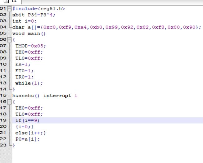

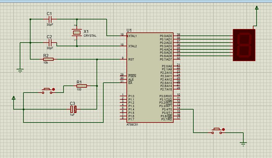

TH0为什么等于0xff?TH0等于其他时候灯却不亮起来,求大佬解答疑惑

这是利用T0作计数器用,当T0计数到9时,重新计数,要发生T0计数溢出,只有当0xffff+1时溢出,如果你换成其它数,如0xefff,那么要计4096次才会有变化,但你可能只按了不到10次按键,就认为它不变化了
ID:293933 发表于 2020-12-1 21:19 | 只看该作者
TH0+TL0=65535,P34触发一下就溢出了.灵敏度高吧.我试过把TL0改为0xfo,要按好几下按键.
