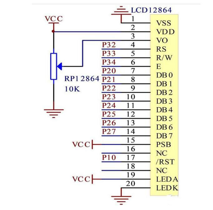

lcd12864引脚图及功能
lcd12864中文资料汇总(12864引脚说明及功能_特性参数及驱动程序分享)
1VSS-模块的电源地
2VDD-模块的电源正端
3V0-LCD驱动电压输入端
4RS(CS)H/L并行的指令/数据选择信号;串行的片选信号
5R/W(SID)H/L并行的读写选择信号;串行的数据口
6E(CLK)H/L并行的使能信号;串行的同步时钟
7DB0H/L数据0
8DB1H/L数据1
9DB2H/L数据2
10DB3H/L数据3
11DB4H/L数据4
12DB5H/L数据5
13DB6H/L数据6
14DB7H/L数据7
15PSBH/L并/串行接口选择:H-并行;L-串行
16NC空脚
17/RETH/L复位低电平有效
18NC空脚
19LED_A(LED+5V)背光源正极
20LED_K(LED-OV)背光源和负极

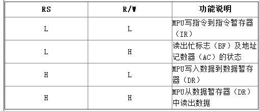

控制器接口信号说明
1、RS,R/W的配合选择决定控制界面的4种模式:
2、E信号
