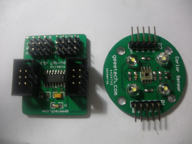

上篇文章写的是关于altium designer的应用时,举了一个PCB的例子,那个时候我拿的是颜色传感器的PCB,呵呵,前两天终于拿到产家寄过来的PCB了。拿到板后用万用表对电路进行测试,发现没有问题,看上去还算挺好看的,第一次做不规则的圆形PCB,其实之前也碰到过问题,不过后来是解决问题了。对于画各类不规则PCB在覆铜的时候终于会一些了。
这是两块PCB板,看上去做工还可以,一个用于IO扩展的,用到的芯片是我很久前写过介绍74HC595的一篇文章,呵呵,等有时间再拿它专门出来晒一晒,现在用它做了一个例程,用电脑键盘控制单片机,用单片机三根线控制74HC595,让74HC595控制8个或者16LED灯,当键盘打1时第一个灯亮,键盘打2时第二个灯亮,依次类推,感觉挺好玩的。另外一个PCB(圆形的)就是今天的主角颜色传感器了。

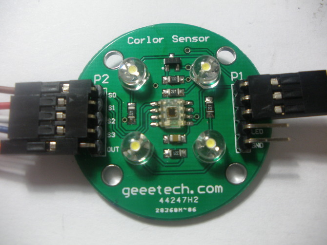

这个是我焊好了的模块。呵呵,焊完以后感觉595的布局可能不太好,有待改进!
给它来一个独照

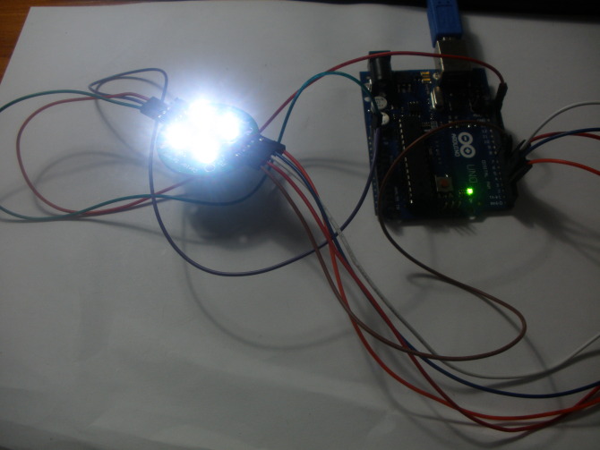

接在电路中进行检测。

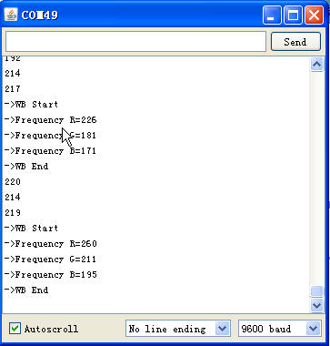

这是我下载程序后显示在电脑上的测试结果,把这三个R,G,B的值输入到一些有颜色设置的窗口中(比如PHOTOSHOP),发现颜色和被测物体颜色一样。说明至此调试成功。当然在这个调试过程是令人沮丧的。这个模块对于光源很有讲究。如果环境固定以后,我们要确保光源不再改动,否则会像我一样,测到的值几乎成了乱码,就像这窗口后面R=260,其实这个值在基色里可能找不到,原因就是我把台灯动了一下。所以个人认为这款模块需要改进的地方是怎么样让模块对光源的要求变得更低些呢?当然这是这款IC本身所带来的一个缺点,我们能够做的应该是在对要求比较高的检测时使用其它更加高性能的IC来加引改进了。另外一个地方就是它读回来的时候有一定的误差,虽然经过我的测试,颜色基本上都识别出来了,毕竟误差在一定范围内,我们看到的颜色是相差不远的,这个相对有对RGB三种基色进行调试过的朋友都会知道。但是如果要求比较高的话可能就会影响结果了。
