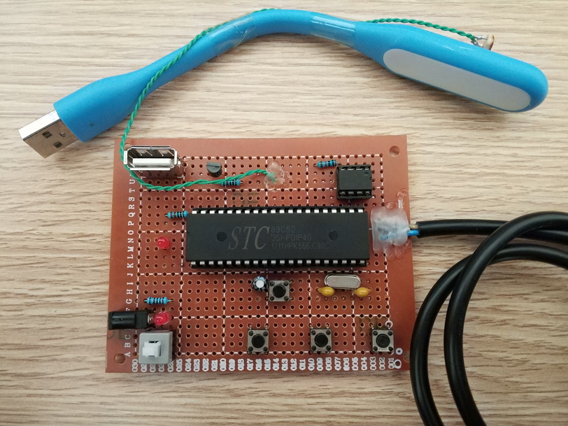

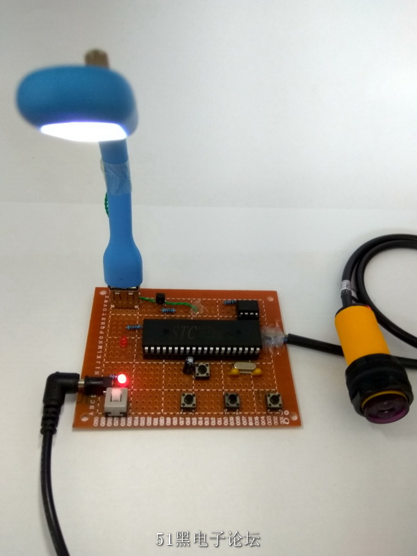

制作出来的实物图如下:
本文介绍了一种基于PWM调光的智能台灯设计。把单片机技术和PWM调光技术结合起来实现台灯光强的调节。即在不改变PWM方波周期的前提下,利用单片机控制PWM的占空比,从而来改变电压的大小实现灯光亮度的调节。并且提供手动控制和自动控制两种模式,使台灯应用起来更加人性化。
本设计通过对各模块的硬件和软件的设计,基本能够达到设计要求,满足人们日常对台灯的功能使用。

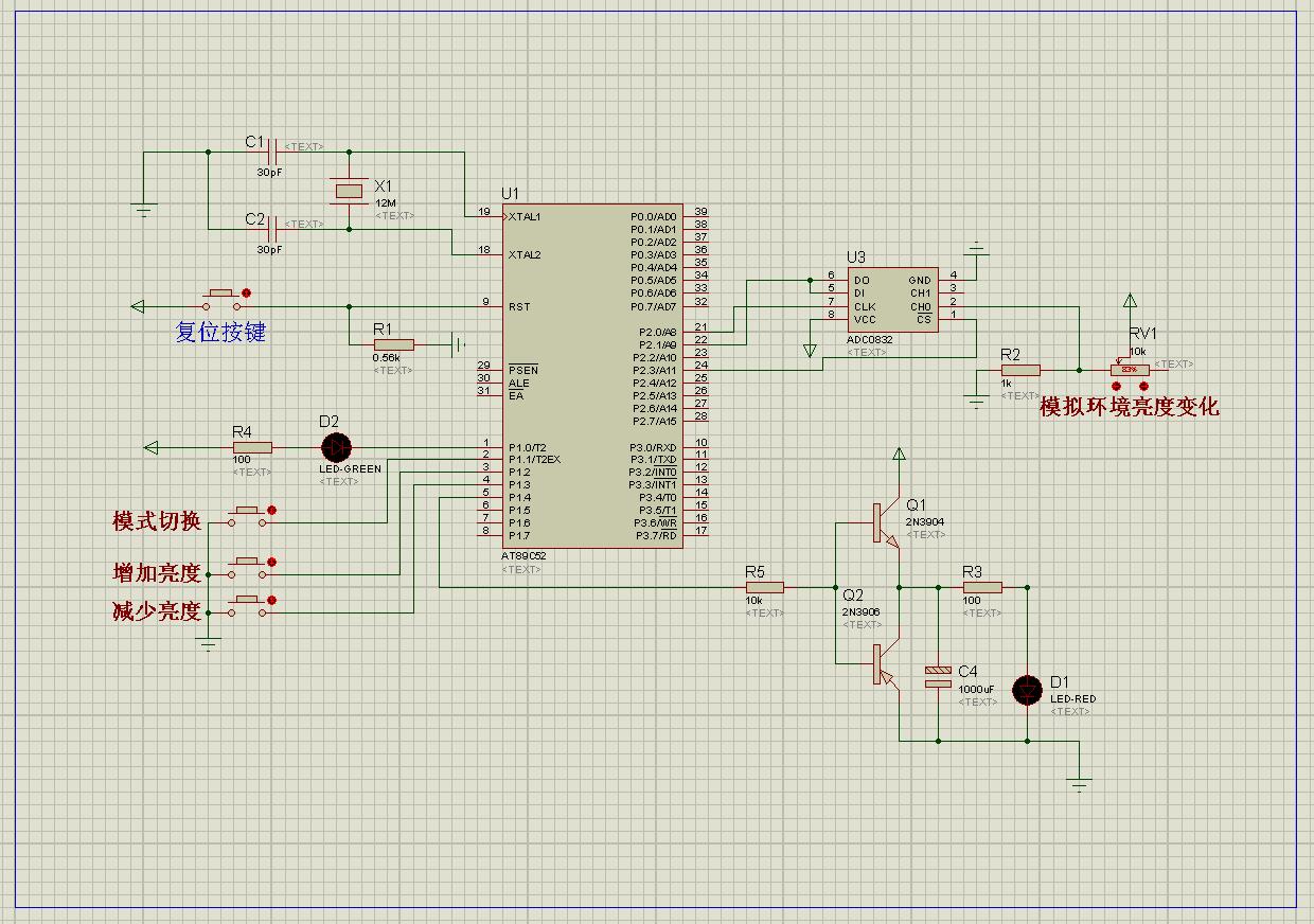

整个系统以STC89C52单片机为核心器件,配合电阻电容晶振等器件,构成单片机的最小系统。其它个模块围绕着单片机最小系统展开。其中包括,照明设备采用USB小灯进行模拟,使得设计在外形上更加美观,在USB小灯内部,是6颗白色LED灯;光照强度采集模块,是使用光敏电阻+ADC0832方案;指示灯模块由一颗绿色的小灯构成,指示灯亮时是自动模式,熄灭时是手动模式;按键模块由3个按键组成,包括模式切换按键、亮度减少按键和亮度增加按键;最后是供电采用常用的USB5V进行供电。3.3.3 LED照明电路原理图
LED灯照明电路如图3-4所示。本设计采用市面上的一种USB小灯作为照明设备,拆开这个小灯的外壳可以发现,里面其实是6个白色的LED灯串联了6个电阻。使用该USB小灯,不仅简化了设计,而且在外形上更加美观,更接近实际台灯的外观。实际电路采用PNP三极管的驱动,三极管型号是S8550,基极串联一个限流电阻后连到单片机的IO口,发射极接电源,集电极串联USB小灯后连到电源地。只要单片机该IO口输出一个低电平信号,即可控制三极管导通,继而点亮LED灯。3.4 光照强度采集电路

3.4.5 ADC0832简介
ADC0832为8位分辨率A/D转换芯片,其最高分辨可达256级,可以适应一般的模拟量转换要求。其内部电源输入与参考电压的复用,使得芯片的模拟电压输入在0~5V之间。芯片转换时间仅为32μS,据有双数据输出可作为数据校验,以减少数据误差,转换速度快且稳定性能强。独立的芯片使能输入,使多器件挂接和处理器控制变的更加方便。通过DI数据输入端,可以轻易的实现通道功能的选择。作为单通道模拟信号输入时ADC0832的输入电压是0~5V且8位分辨率时的电压精度为19.53mV。如果作为由IN+与IN-输入的输入时,可是将电压值设定在某一个较大范围之内,从而提高转换的宽度。但值得注意的是,在进行IN+与IN-的输入时,如果IN-的电压大于IN+的电压则转换后的数据结果始终为00H。
3.4.6 光照强度采集电路
本设计的台灯有自动调节亮度的功能,因此必须采集环境中的光照强度,以便进行台灯亮度的计算和控制。光照强度采集使用的方案是光敏电阻,由于光敏电阻采集到的是光照强度的模拟量,因此使用ADC0832将光照模拟量转为数字量再传给单片机进行处理。该模块的电路图如图3-5所示。
3.5 红外感应电路
光电传感器E18-D80NK-N这是一种集发射与接收于一体的光电传感器,发射光经过调制后发出,接收头对反射光进行解调输出。有效的避免了可见光的干扰。透镜的使用,也使得这款传感器最远可以检测80厘米距离的问题(由于红外光的特性,不同颜色的物体,能探测的最大距离也有不同;白色物体最远,黑色物体最近)。
检测障碍物的距离可以根据要求通过尾部的电位器旋钮进行调节。
该传感器具有探测距离远、受可见光干扰小、价格便宜、易于装配、使用方便等特点,可以广泛应用于机器人避障、流水线计件等众多场合。
该红外传感器是个NPN 型光电开关,其输出状态是0,1,即数字电路中的高电平和低电平。在检测到目标是低电平输出,正常状态是高电平输出,输出时外加一个上拉电阻即可连接到IO口上。其上拉电阻阻值一般在1K 左右。

本设计中由于采用的按键数量较少,只有3个按键,分别是“模式切换按键”、“亮度减少按键”和“亮度增加按键”,故采用了独立键盘的方式。按键的连接
仿真工程与hex文件分享(源码暂时不分享):
仿真.rar (57.5 KB, 下载次数: 104)
