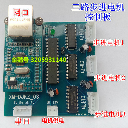

下面是一款:三路步进电机控制板
可以分别控制并驱动三个步进电机
控制方式:上位机网络控制或上位机串口控制
控制板供电和步进电机供电是分开独立供电的;
电机供电范围广,适用于5V到24V的步进电机。
步进电机参数设置和控制软件
上位机控制,可以输入转动速度和行走步数
网络接入参数设置,方便你完成模块接入配置
       步进电机控制和设置软件.rar (1.29 MB, 下载次数: 19)
如有疑问,可以继续留言沟通
