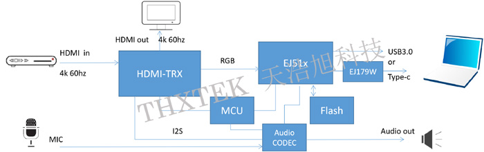

EJ511是钰群eEver一颗将RGB和I2S音视频信号转换为UAC/UVC格式的采集芯片,它采用USB3.1 GEN1的速率进行视频捕获,最高可支持1080P60fps全高清视频采集。
当EJ511连接到USB2.0平台时,它可支持MJPEG压缩,对数据流进行带宽限制,从而保证高视频质量的捕获采集。
EJ511可以记录各种来源的原始内容,,如智能设备,摄像机,机顶盒,DVD/BD播放器和游戏机。EJ511使用OS本机的UVC/UAC驱动程序,并与Windows、Mac OS、Linux操作系统兼容。它可以适用于不同的媒体采集和流媒体应用,它是采集高清视频和后期制作的最佳解决方案。

◆ 直播采集卡
◆ 游戏视频采集
◆ 推流录播器
◆ 视频采集KVM回控
