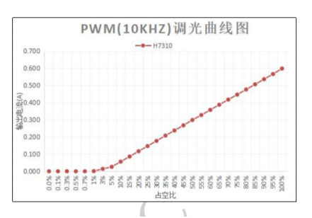

应用原理图:
H7310针对调光市场,将调光性能做好。采用惠海半导体的调光技术,把芯片的调光频率调高,做到没有频闪,调光频率提高的同时的话,也注重易启辉的效果,高调光频率也能快速启辉,而且调光深度能做到0.1%,将芯片的性能很好的调动起来。以下是调光曲线图。
