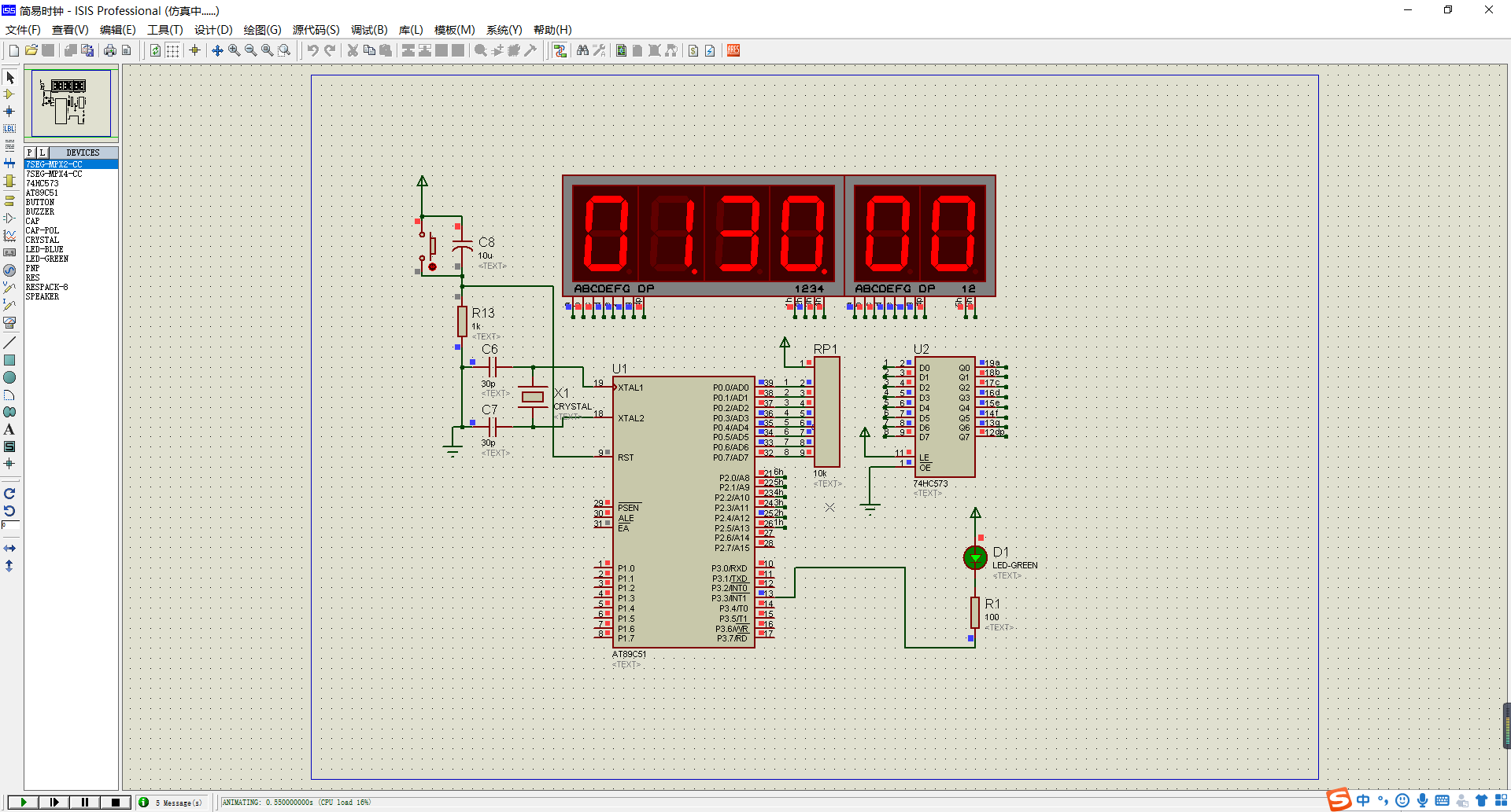

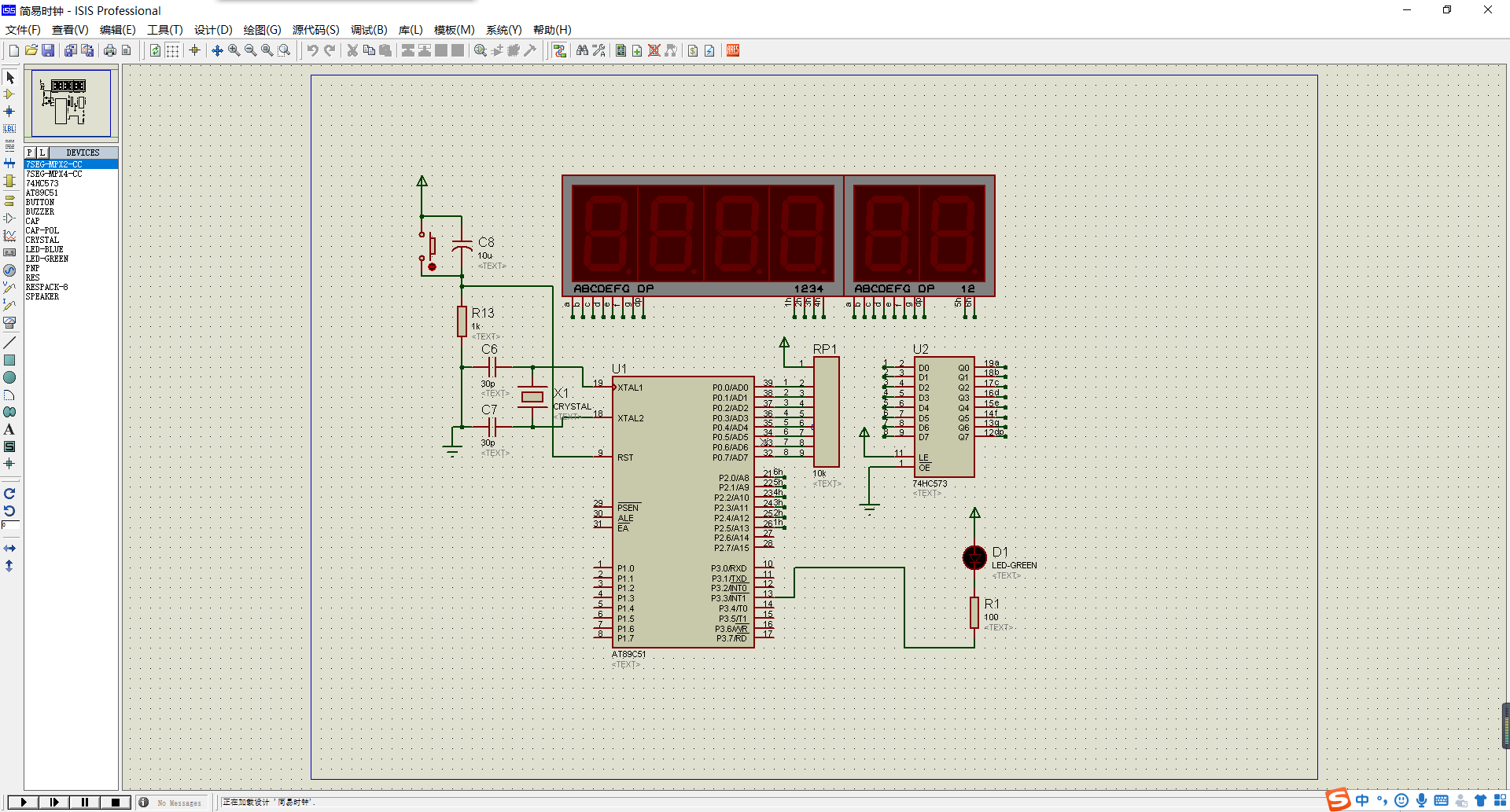

基于c51单片机制作简易时钟,keil4源程序以及pro7.8仿真实例

#include<reg52.h> //头文件
#define uc unsigned char //宏定义
#define ui unsigned int        //宏定义
sbit LED=P3^3;//定义LED变量
uc fen,shi,miao,num; //无符号字符型变量
uc code tab[]={0x3f,0x06,0x5b,0x4f,0x66,0x6d,0x7d,0x07,0x7f,0x6f};/*0,1,2,3,4,5,6,7,8,9,.*///共阴极编码
void delay(ui x)//1ms延时函数
        ui i,j;
        for(i=0;i<x;i++)
        for(j=0;j<121;j++);
void display()//扫描显示函数,高位到低位
        /*数码管小时显示*/
        P0=tab[shi/10];//给小时的十位送形
        P2=0xdf;//11011111 //位选
        delay(1); //延时动态扫描
        P2=0xff;  //关闭位选
        P0=(tab[shi%10])|0x80;//给第二位后加“点
        P2=0xef;//11101111
        delay(1);
        P2=0xff;
        /*数码管分钟显示*/
        P0=tab[fen/10];
        P2=0xf7;//11110111
        delay(1);
        P2=0xff;
        P0=(tab[fen%10])|0x80;//给第四位后加“点”
        P2=0xfb;//11111011
        delay(1);
        P2=0xff;
        /*数码管秒钟显示*/
        P0=tab[miao/10];
        P2=0xfd;//11111101
        delay(1);
        P2=0xff;
        P0=tab[miao%10];
        P2=0xfe;//11111110
        delay(1);
        P2=0xff;
void init()//初始化函数
        /*初始时间为 01:30 */
        shi=1;         //小时初始
        fen=30;         //分钟初始
        /*定时器中断初始化设置*/
        TMOD=0x01;//设置定时器为定时器0工作方式为1
        TH0=(65536-50000)/256;        //赋初值
        TL0=(65536-50000)%256;  //赋初值
        EA=1; //开总中断
        ET0=1; //开定时器0中断
        TR0=1; //启动定时器0
void main()//主函数
        init();//调用初始化函数
        while(1) //大循环
                display(); //调用数码管显示函数
                LED=0;           //让LED灯亮起
