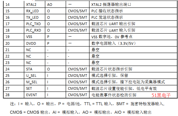

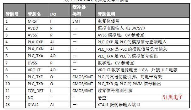

EASTSOFT®SSC1643 是一款高集成度的电力线载波通信芯片,内部集成 BFSK/DBPSK 收发器 。
MCU core 实现数据检错和纠错、协议栈、数据处理和外部单元控制等;
BFSK/DBPSK Transceiver 完成物理层的码元收发。
SSC1643 芯片采用数模混合集成电路设计,发挥模拟电路对微弱信号的增益和低噪声(相对于数字量化噪声)特性;采用自适应滤波设计,在 10k~500kHz 内,载波通信频率可任意编程设置; 信号动态范围 80dB;集成高性能的增益控制的低噪声放大器 LNA 和低中频信号放大 PGA;充分利用DSP 的信号处理能力,内部高度集成 BFSK 及 DBPSK 调制解调模块,可以与目前国内外主要的窄带低速电力线载波方案作兼容设计。
SSC1643 系统应用向下兼容 SSC1641 设计。

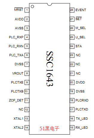

SSC1643引脚图:
◇载波频率输入范围(band) :10k~500kHz
◇通信系统载波的中心频率:可编程,兼容 131.5kHz 、270.47kHz
◇调制解调方式:BFSK/DBPSK
◇前向纠错:支持 RS、卷积编解码
◇通信速率:330bps(BFSK) ;1000bps 和 1500bps(DBPSK)
◇通信方式:半双工(Half-duplex)
◇接收灵敏度(Receiver sensitivity) :100uVrms
◇输入信号的动态范围:0.1mVrms~1Vrms(80dB)
◇信号发送:正弦波输出,内部采用 NCO 和 DAC 控制
