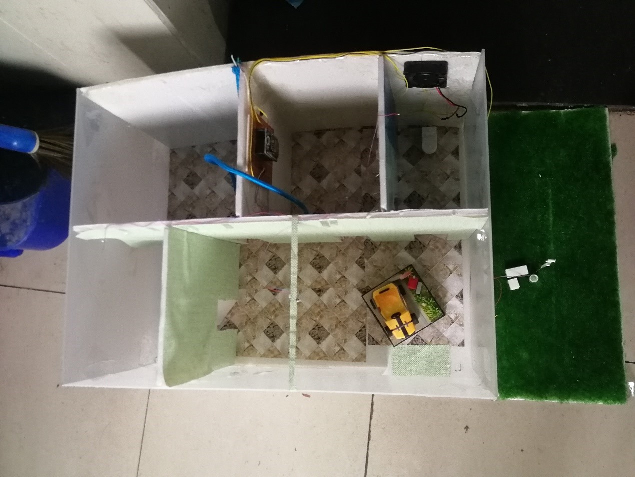

ID:568565 发表于 2020-12-4 16:35 | 只看该作者
本设备基于智能家居的基本框架、 主控选择 Nodemcu, 操作 ESP8266 实现互联网的连接
并建立网页服务器, 通过手机或其他联网设备及各种智能终端可以进行网页连接, 通过网页端
可以查看各用电设备的开关情况, 进而进行远程控制各种用电设备, 实现无线远程控制的功能。
ID:849826 发表于 2020-12-8 17:23 来自触屏版 | 只看该作者
这是8266的程序吗,用的8266-12F?这么多输出端口。8266-01S可没有这么多端口
ID:88256 发表于 2020-12-29 23:42 | 只看该作者
已经说明“主控选择 Nodemcu”,你可以上X宝搜索 Nodemcu 就知道了
ID:568565 发表于 2021-1-10 14:09 | 只看该作者
NOdeMCU的,esp8266-12F刷Lua固件应该也可以的
