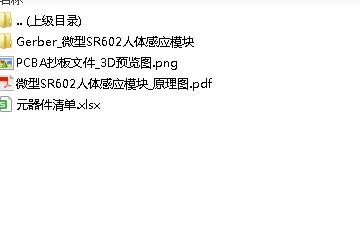

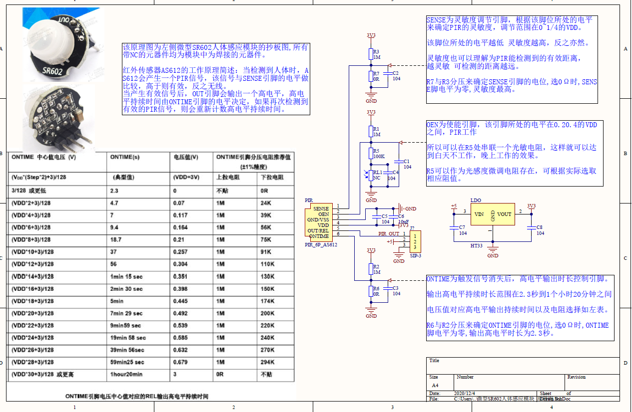

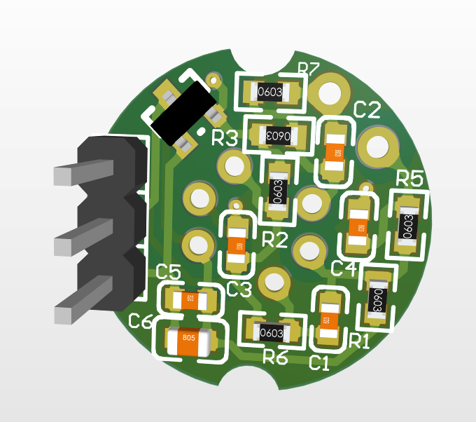

最近手头拿到一个微型SR602人体感应模块,上那个宝一搜,太贵了,就趁空闲(摸鱼)时间把板子抄出来,也上传了原理图文件,元器件清单和Gerber文件.Gerber文件可直接发给打样厂打样,欢迎下载.
全部资料51hei下载地址:
微型SR602人体感应模块-抄板文件.zip (334.69 KB, 下载次数: 128)

可惜没有PCB
ID:934070 发表于 2021-6-15 01:01 来自触屏版 | 只看该作者
没有PCB吗
ID:411479 发表于 2021-11-26 11:48 来自触屏版 | 只看该作者
18894771522 发表于 2021-6-15 01:01
没有PCB吗
gerber 就是pcb
