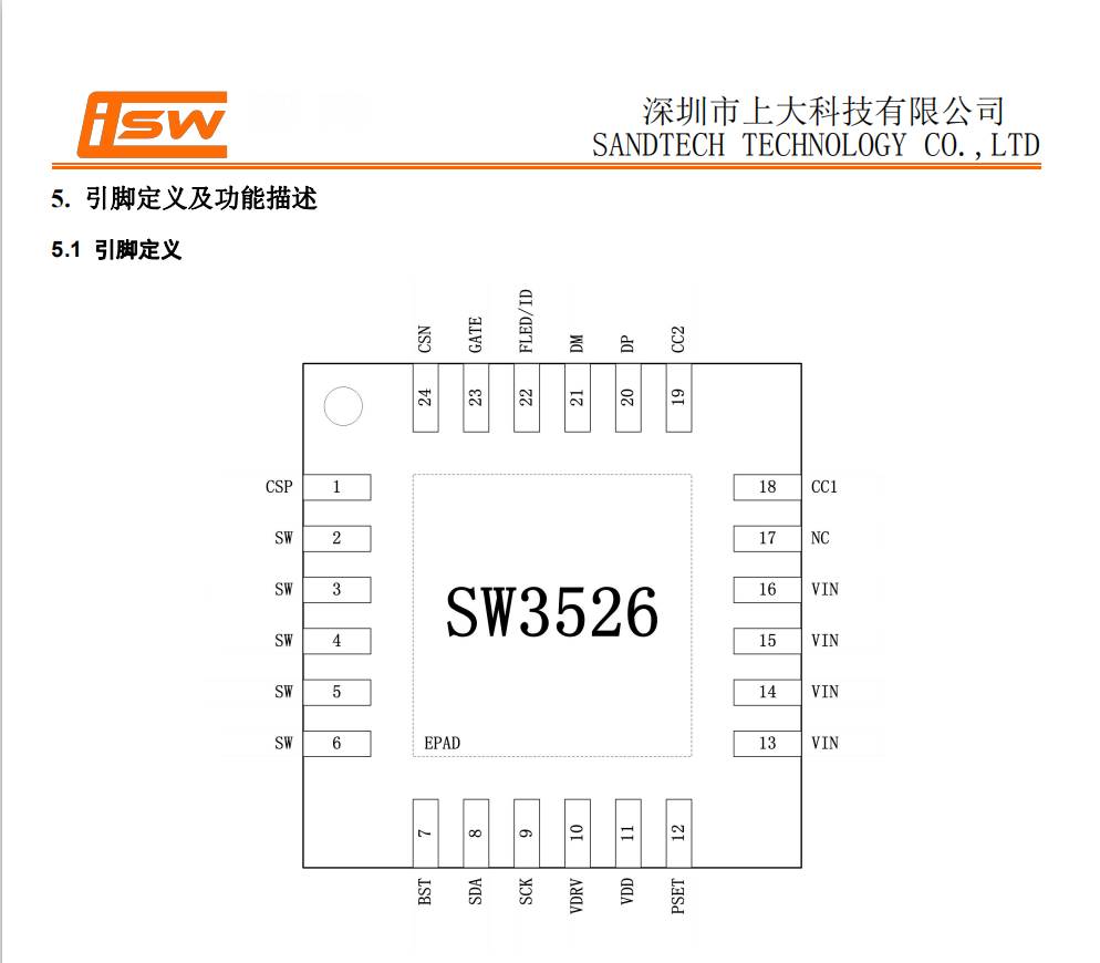

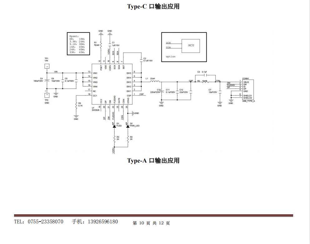

SW3526 是一款高集成度的多快充协议充电芯片,支持 C 口或 A 口输出,其集成了 3.5A 高效率 同步降压变换器,支持 PPS/PD/QC/AFC/FCP/SCP/PE/SFCP/低压直充等多种快充协议以及 CC/CV 模 式。外围只需少量的器件,即可组成完整的高性能多快充协议充电解决方案。

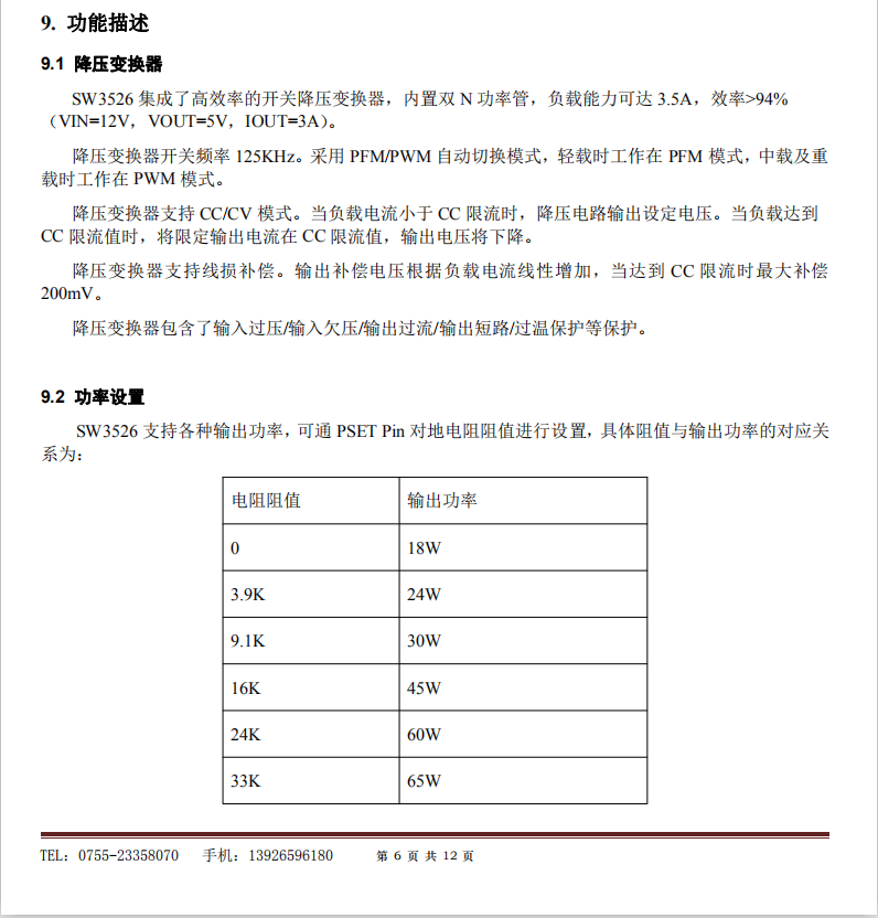

SW3526 集成了高效率的开关降压变换器,内置双 N 功率管,负载能力可达 3.5A,效率>94% (VIN=12V,VOUT=5V,IOUT=3A)。 降压变换器开关频率125KHz。采用 PFM/PWM 自动切换模式,轻载时工作在 PFM 模式,中载及重载时工作在 PWM 模式。 降压变换器支持 CC/CV 模式。当负载电流小于 CC 限流时,降压电路输出设定电压。当负载达到CC 限流值时,将限定输出电流在 CC 限流值,输出电压将下降。降压变换器支持线损补偿。输出补偿电压根据负载电流线性增加,当达到 CC 限流时最大补偿 200mV。
