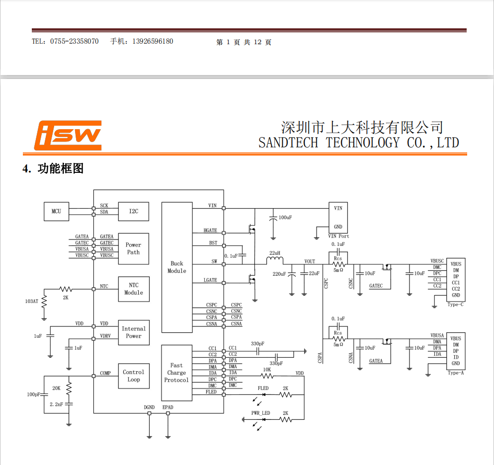

SW3516H 是一款高集成度的多快充协议双口充电芯片,支持 A+C 口任意口快充输出,支持双 口独立限流。其集成了 5A 高效率同步降压变换器,支持 PPS/PD/QC/AFC/FCP/SCP/PE/SFCP 等多 种快充协议,最大输出 PD 100W(20V@5A),CC/CV 模式,以及双口管理逻辑。外围只需少量的 器件,即可组成完整的高性能多快充协议双口充电解决方案。

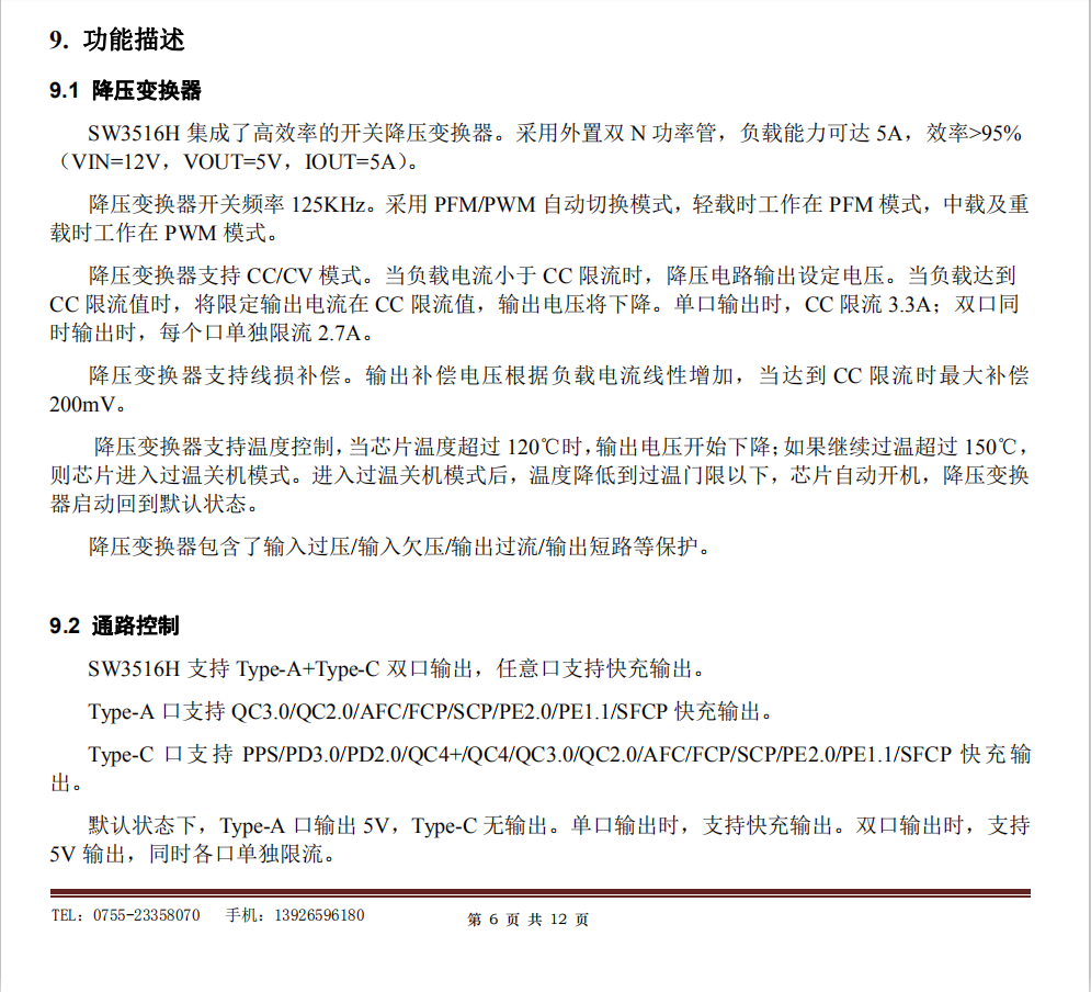

一,降压变压器
SW3516H 集成了高效率的开关降压变换器。采用外置双 N 功率管,负载能力可达 5A,效率>95% (VIN=12V,VOUT=5V,IOUT=5A)。 降压变换器开关频率 125KHz。采用 PFM/PWM 自动切换模式,轻载时工作在 PFM 模式,中载及重 载时工作在 PWM 模式。 降压变换器支持 CC/CV 模式。当负载电流小于 CC 限流时,降压电路输出设定电压。当负载达到 CC 限流值时,将限定输出电流在 CC 限流值,输出电压将下降。单口输出时,CC 限流 3.3A;双口同 时输出时,每个口单独限流 2.7A。 降压变换器支持线损补偿。输出补偿电压根据负载电流线性增加,当达到 CC 限流时最大补偿 200mV。降压变换器支持温度控制,当芯片温度超过 120℃时,输出电压开始下降;如果继续过温超过 150℃, 则芯片进入过温关机模式。进入过温关机模式后,温度降低到过温门限以下,芯片自动开机,降压变换 器启动回到默认状态。 降压变换器包含了输入过压/输入欠压/输出过流/输出短路等保护。
二,通路控制
SW3516H 支持 Type-A+Type-C 双口输出,任意口支持快充输出。 Type-A 口支持 QC3.0/QC2.0/AFC/FCP/SCP/PE2.0/PE1.1/SFCP 快充输出。 Type-C 口支持 PPS/PD3.0/PD2.0/QC4+/QC4/QC3.0/QC2.0/AFC/FCP/SCP/PE2.0/PE1.1/SFCP 快充输出。默认状态下,Type-A 口输出 5V,Type-C 无输出。单口输出时,支持快充输出。双口输出时,支持5V 输出,同时各口单独限流。负载接入打开 Type-A 口对外放电,空载检测关闭 Type-A 口,空载检测电流门限约 15mA。UFP 设备接入打开Type-C 口对外放电,UFP 设备移出关闭 Type-C 口,同时 Type-C 口空载时也会关闭 Type-C 口通路。
