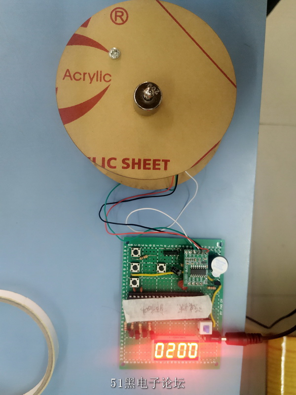

电子秤是基于STC89C51单片机,以及HX711称重模块,利用单片机控制A/D转换,屏幕数据显示,键盘实时输入,设计方案能够易于各种场合使用。
