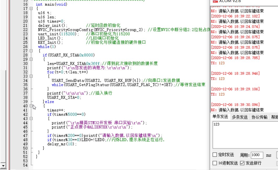

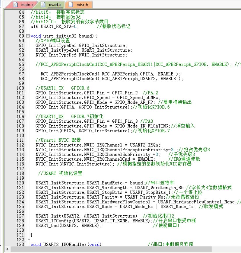

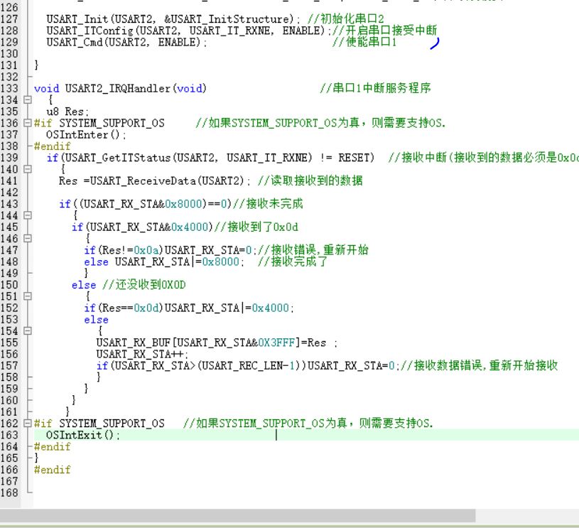

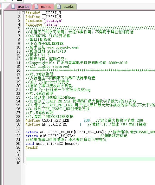

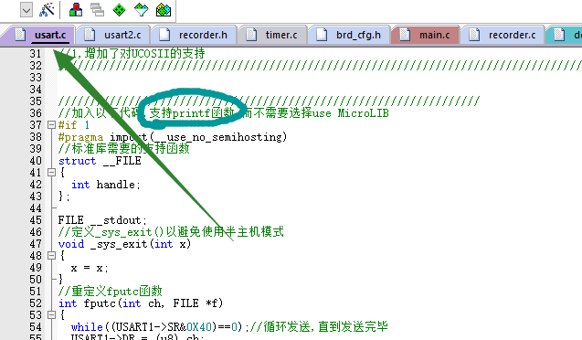

下图是main函数和配置文件,用的C8T6,串口2,是哪里出了问题呢?弄了几天没成功。
下面是配置文件
下面是h文件

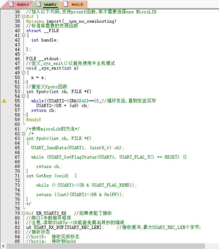

我的串口配置跟这个一模一样,在ZET6上面可以收发,在C8T6上面怎么就不行了呢?
ID:592807 发表于 2020-12-8 08:40 | 只看该作者

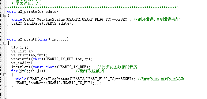

printf是给串口1的。你用串口2你去找一个u2_printf的函数
