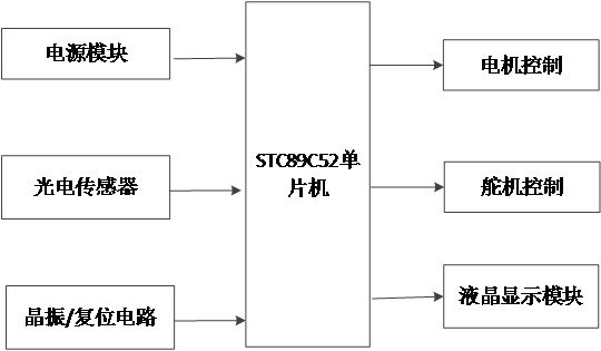

2.3 系统总体方案
本流水线产品分类系统通过光电传感器实现对产品的计数及产品的大小的分类,其中对计数传感器与分类传感器的感应距离通过调节完成,最后实现计数光电传感器能对大、小产品同时计数,分类光电传感器能够实现对大产品、小产品的不同感应,单片机通过综合判断两个传感器的感应情况驱动舵机进行产品分类,并将统计数据显示于液晶屏上。另外需有传送带驱动电机,带动传送带运动,系统框图如图所示。

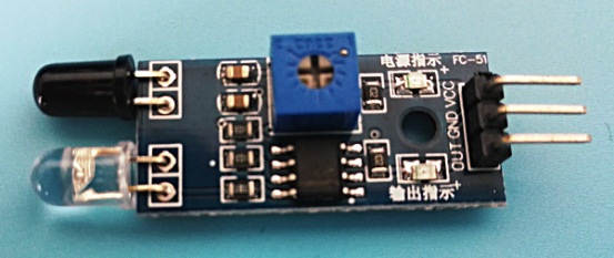

3.4 红外检测电路设计3.4.1 红外检测模块
该红外避障传感器是基于红外对管模块的红外避障传感器。该传感器模块对环境光线适应能力强,其具有一对红外线发射与接收管,发射管发射出一定频率的红外线,当检测方向遇到障碍物(反射面)时,红外线反射回来被接收管接收,经过比较器电路处理之后,绿色指示灯会亮起,同时信号输出接口输出数字信号(一个低电平信号),可通过电位器旋钮调节检测距离,有效距离范围 2~30cm,工作电压为3.3V-5V。该传感器的探测距离可以通过电位器调节、具有干扰小、便于装配、使用方便等特点,可以广泛应用于机器人避障、避障小车、流水线计数及黑白线循迹等众多场合。
一、模块参数说明
(1)当模块检测到前方障碍物信号时,电路板上绿色指示灯点亮电平,同时OUT端口持续输出低电平信号,该模块检测距离2~30cm,检测角度35°,检测距离可以通过电位器进行调节,顺时针调电位器,检测距离增加;逆时针调电位器,检测距离减少。
(2)传感器主动红外线反射探测,因此目标的反射率和形状是探测距离的关键。其中黑色探测距离最小,白色最大,小面积物体距离小,大面积距离大。
(3)传感器模块输出端口OUT可直接与单片机IO口连接即可,也可以直接驱动一个5V继电器;连接方式:VCC-VCC;GND-GND;OUT-IO。
(4)可采用3-5V直流电源对模块进行供电。当电源接通时,红色电源指示灯点亮。

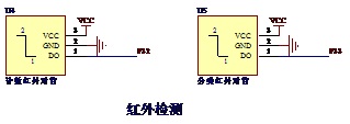

3.4.2 红外检测原理图
为满足本流水线分类系统需求,本系统分别在工设置两个红检测模块,启动一个用于计数,一个用于分类,原理图如图3.8所示。
图3.8 红外检测原理图

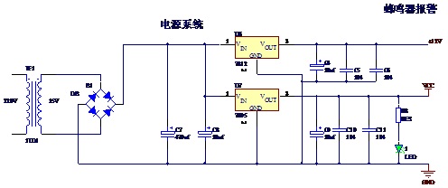

3.5 电源模块
本系统供电除分为12V供电和5V供电,系统输入220V市电然后进行降压,整流,最后采用LM7805和LM7812稳压芯片进行稳压,产生12V和5V系统供电,稳压完成后采用多个电容进行滤波保证电源质量,另在电路上设计一个LED发光二极管进行电源指示,详细电路图如图3.9所示。
              图3.9  供电电路原理图
