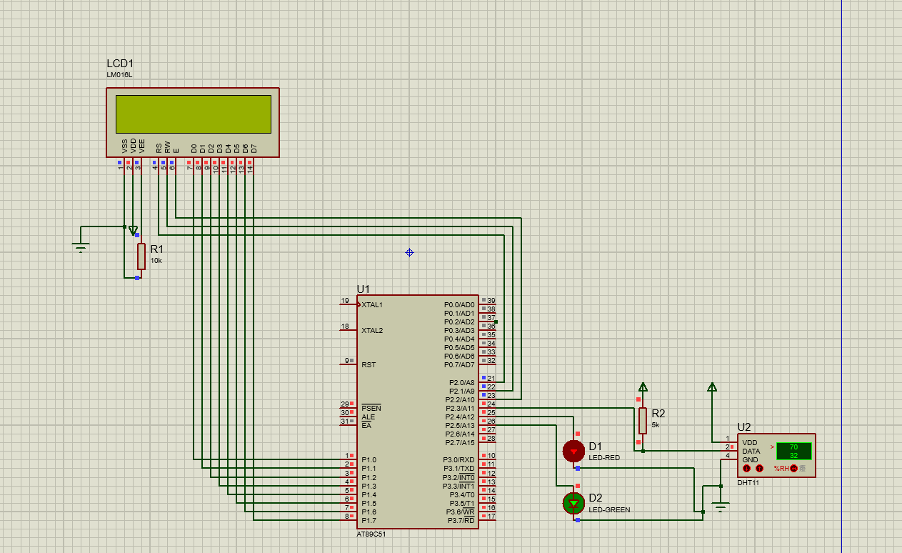

做的是1602和dht11结合的温湿度传感器,但是为什么1602上不显示数据,只是亮起

ID:517466 发表于 2020-12-8 19:36 | 只看该作者
调试程序, 你可以分块处理实验。先调通LCD1602的显示模块是否正常。正常后,再试着调试DHT11模块。
这样可以快速知道问题出在哪里。从你的代码来看,在主函数的循环中,仅仅有个1000微秒的延时。但是,我看到DHT11的资料,要求DHT11的采样时间间隔必须是2秒以上。
你的程序读取周期明显太小,前面的数据还没有读出来呢,后续又开始读,你觉得能得到结果吗?

ID:637591 发表于 2020-12-8 21:34 | 只看该作者
并一个排阻上去
