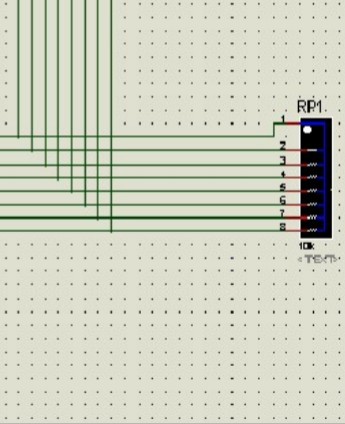

lcd1602接上排阻后能亮不显示字符
断开排阻正常 是怎么回事
ID:739545 发表于 2020-12-10 08:27 | 只看该作者
排阻不对,9pin+VCC的排阻
ID:342822 发表于 2020-12-10 09:58 | 只看该作者
1脚接vcc其余接端口
