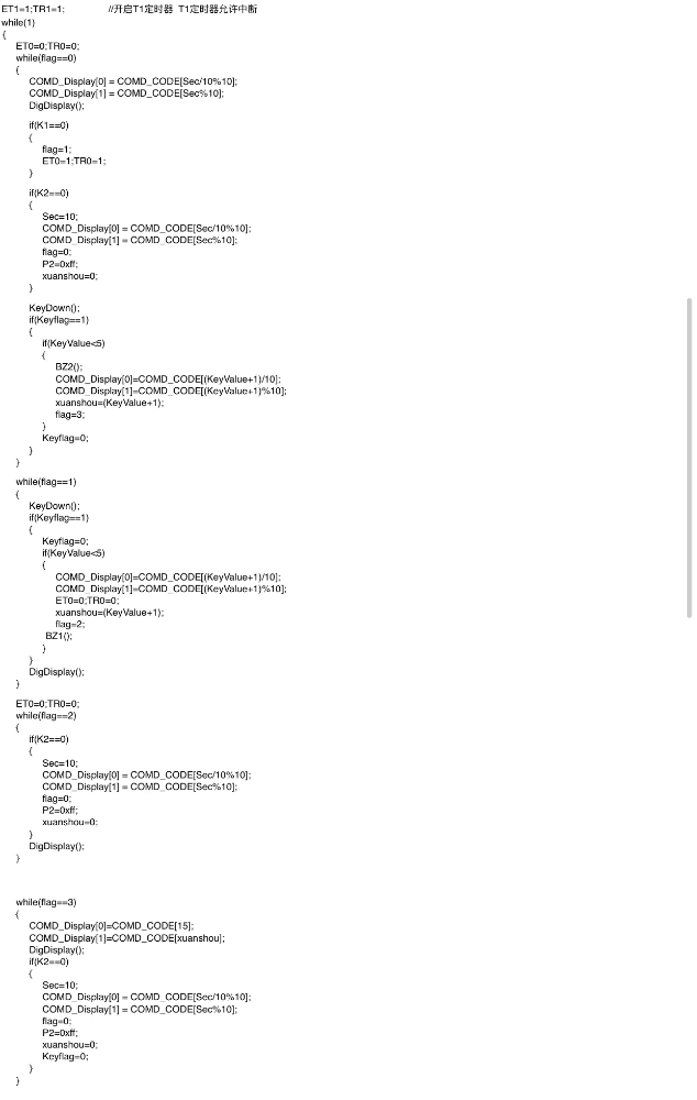

关于抢答器,请大佬帮忙看看我截图的那几行单片机代码是什么意思?

  84.         while(1)
  85.         {
  86.                 ET0=0;TR0=0;
  87.                 while(flag==0)
  88.                 {
  89.                         COMD_Display[0] = COMD_CODE[Sec/10%10];
  90.                         COMD_Display[1] = COMD_CODE[Sec%10];
  91.                         DigDisplay();
  92.                         if(K1==0)
  93.                         {
  94.                                 flag=1;
  95.                                 ET0=1;TR0=1;
  96.                         }
  97.                         if(K2==0)
  98.                         {
  99.                                 Sec=10;
  100.                                 COMD_Display[0] = COMD_CODE[Sec/10%10];
  101.                                 COMD_Display[1] = COMD_CODE[Sec%10];
  102.                                 flag=0;
  103.                                 P2=0xff;
  104.                                 xuanshou=0;
  105.                         }
  106.                         KeyDown();
  107.                         if(Keyflag==1)
  108.                         {
  109.                                 if(KeyValue<5)
  110.                                 {
  111.                                         BZ2();
  112.                                         COMD_Display[0]=COMD_CODE[(KeyValue+1)/10];
  113.                                         COMD_Display[1]=COMD_CODE[(KeyValue+1)%10];
  114.                                         xuanshou=(KeyValue+1);
  115.                                         flag=3;
  116.                                 }
  117.                                 Keyflag=0;
  118.                         }
  119.                 }
  120.                 while(flag==1)
  121.                 {
  122.                         KeyDown();
  123.                         if(Keyflag==1)
  124.                         {
  125.                                 Keyflag=0;
  126.                                 if(KeyValue<5)
  127.                                 {
  128.                                         COMD_Display[0]=COMD_CODE[(KeyValue+1)/10];
  129.                                         COMD_Display[1]=COMD_CODE[(KeyValue+1)%10];
  130.                                         ET0=0;TR0=0;
  131.                                         xuanshou=(KeyValue+1);
  132.                                         flag=2;
  133.                         BZ1();
  134.                                 }
  135.                         }
  136.                         DigDisplay();
  137.                 }
  138.                 ET0=0;TR0=0;
  139.                 while(flag==2)
  140.                 {
  141.                         if(K2==0)
  142.                         {
  143.                                 Sec=10;
  144.                                 COMD_Display[0] = COMD_CODE[Sec/10%10];
  145.                                 COMD_Display[1] = COMD_CODE[Sec%10];
  146.                                 flag=0;
  147.                                 P2=0xff;
  148.                                 xuanshou=0;
  149.                         }
  150.                         DigDisplay();
  151.                 }
  152.                 while(flag==3)
  153.                 {
  154.                         COMD_Display[0]=COMD_CODE[15];
  155.                         COMD_Display[1]=COMD_CODE[xuanshou];
  156.                         DigDisplay();
  157.                         if(K2==0)
  158.                         {
  159.                                 Sec=10;
  160.                                 COMD_Display[0] = COMD_CODE[Sec/10%10];
  161.                                 COMD_Display[1] = COMD_CODE[Sec%10];
  162.                                 flag=0;
  163.                                 P2=0xff;
  164.                                 xuanshou=0;
  165.                                 Keyflag=0;
  166.                         }
  167.                 }
  168.         }
  169. }

ID:517466 发表于 2020-12-10 11:00 | 只看该作者
前两行是为了能在LED上显示选手的编号做的处理,分被显示抢答按键的10位和个位。最后一行是确定选手的按键值。因为KeyValue默认从0开始计数,对应的额选手默认从1开始,所以做加一处理。
KeyValue=0时,对应的是1号选手。KeyValue=5时,对应的是6号选手。
程序里还有计时功能,flag的几个值都有特定意思,逻辑稍微复杂一些。
