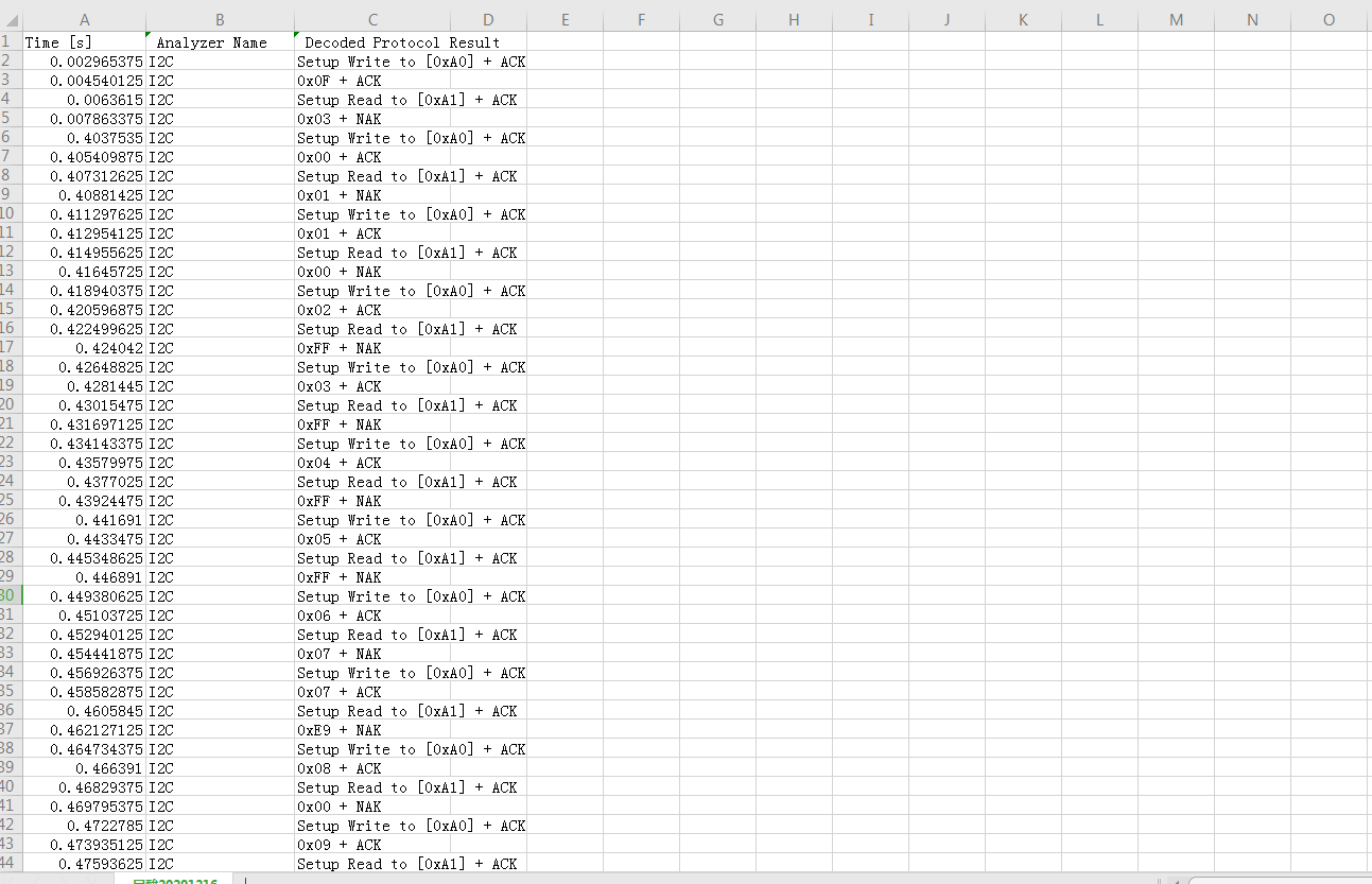

逻辑分析仪抓出来的主机给从机EEPROM的IIC数据 请问这个怎么看

这个写地址和写数据;读地址和读数据;单片机是如何识别的呢
