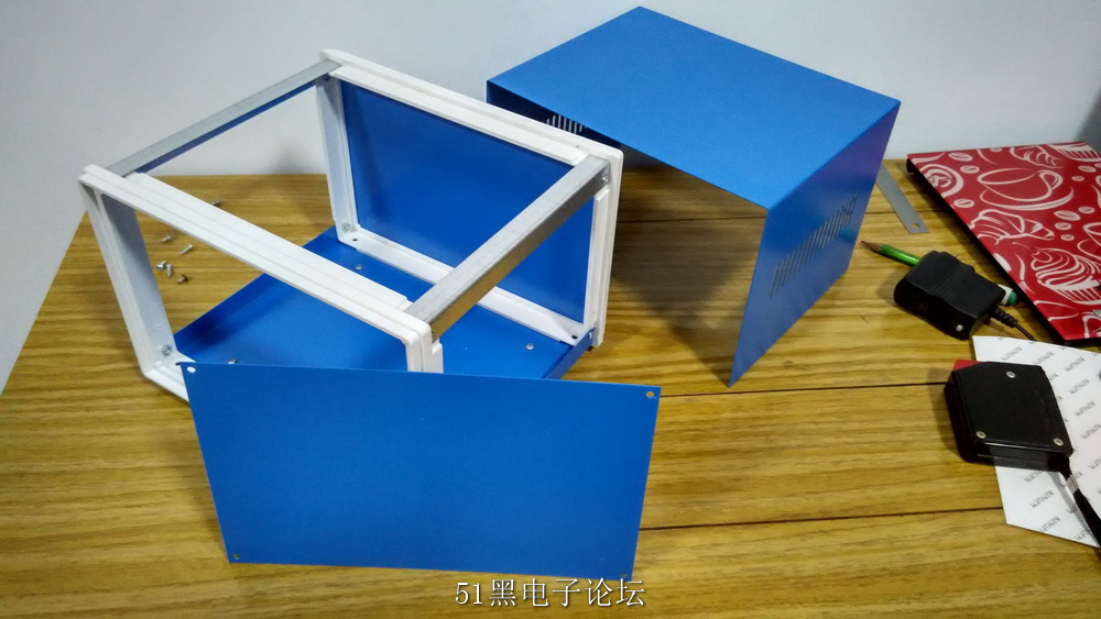

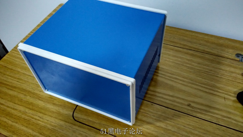

  本来想自己制作机箱,但前面那些工作已把我折腾得够呛,机箱就从网上买了,连邮费不到30元。

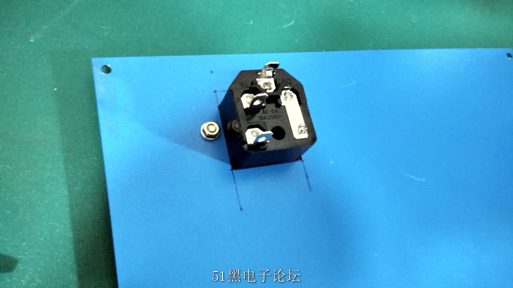

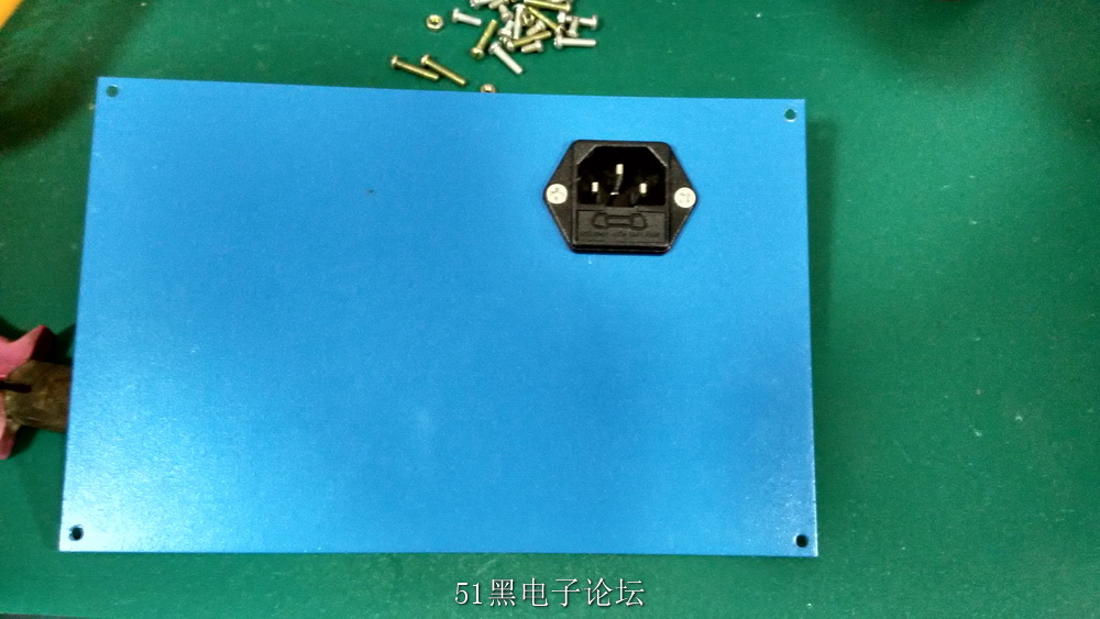

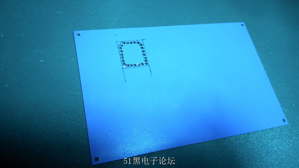

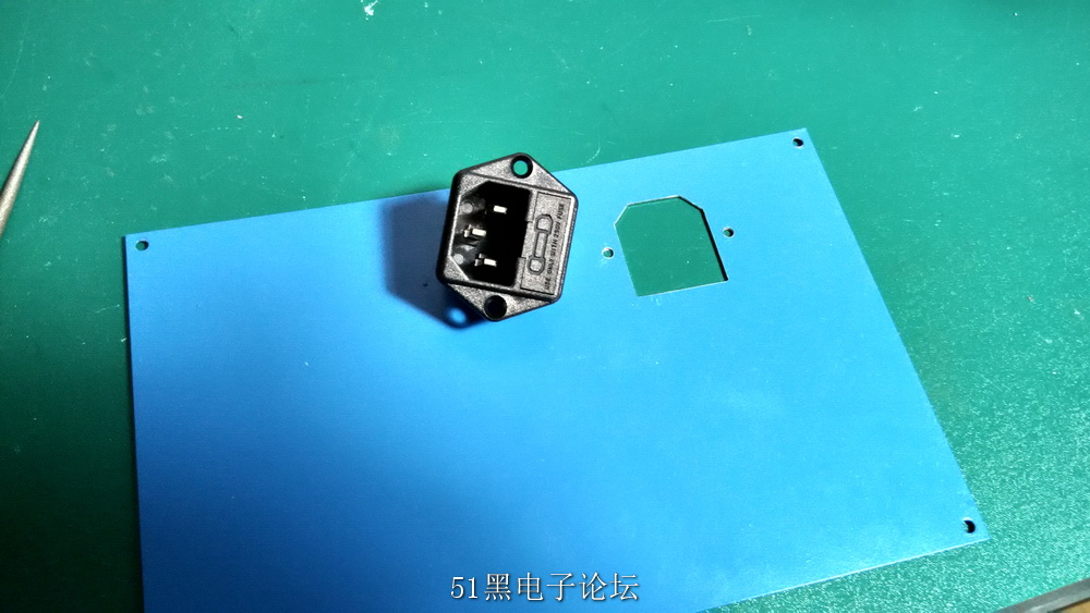

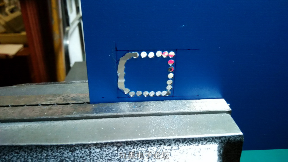

  机箱的铁皮厚度只有0.8mm,先拿后盖板练练手,开一个安装电源插座的孔,先在台钻上沿着划线位置钻一圈孔。
  再用锉刀锉、锉、锉,将所有的孔锉通,仔细修整,孔就开好了。

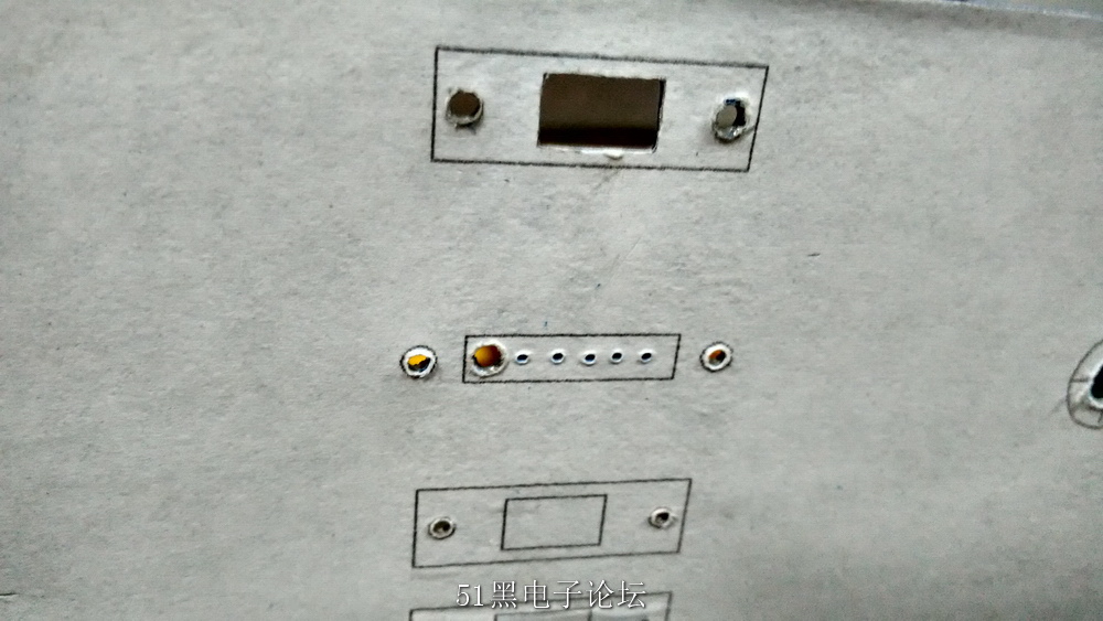

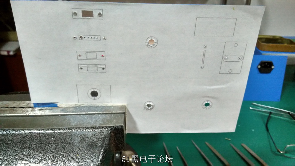

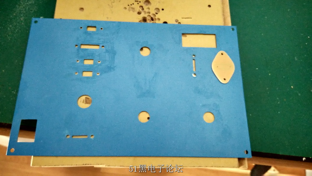

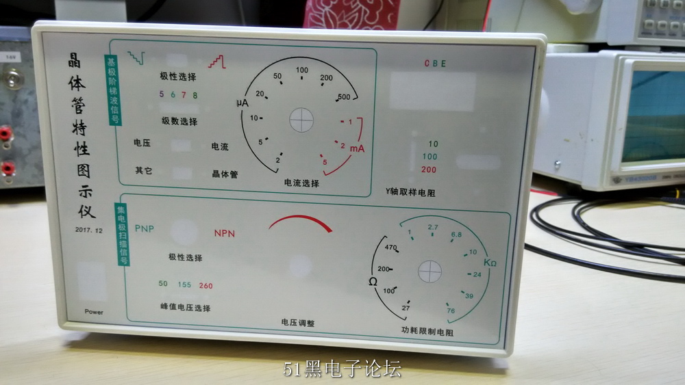

  前面板还是用打印机输出开孔位置图,将它粘贴在铁皮上,慢慢用锉刀剔。

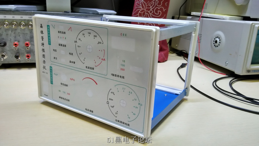

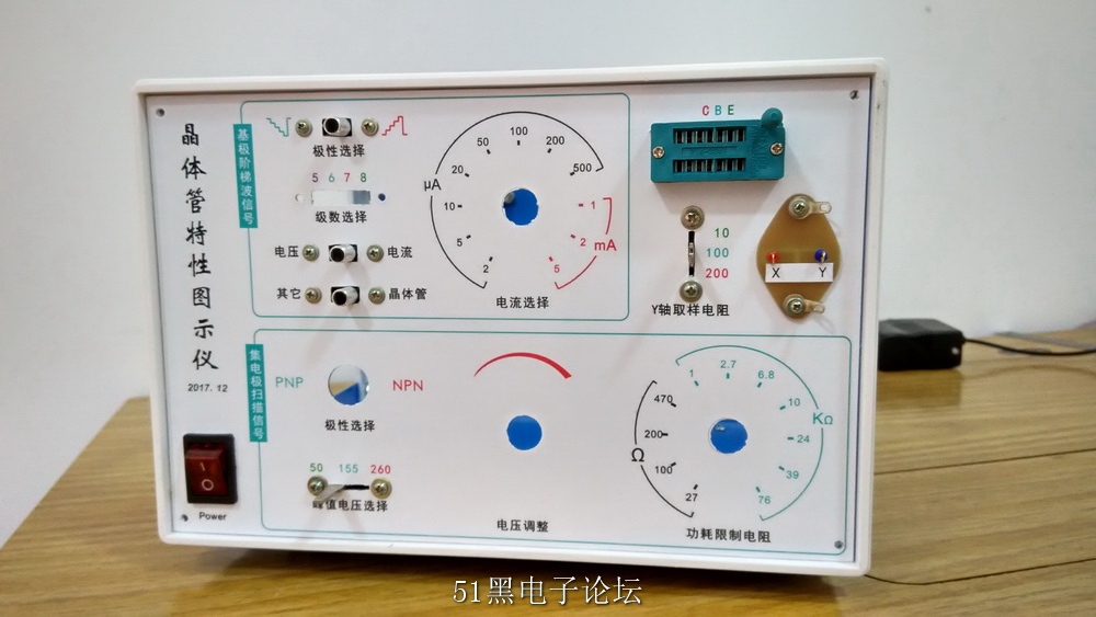

  为了美化面板,特意带上设计图到打字复印店打了一张A4幅度的不干胶贴纸,费用是4元钱,顺便我把其它仪表所需要的贴纸也一起设计在上面,不打白不打,反正不计内容多少,只按纸张大小计费。
  把它们分别剪下来贴在各自的仪表上,比用手工写上去好看,目前只需要图示仪的。
  面板图是用平面绘图软件CorelDRAW 12设计的,通过这个面板的设计,我掌握了弧线的画法,掌握了如何按特定角度来画那些刻度。本来一直想学习CAD制图,但CorelDRAW都能完成我需要的这些机械设计,CAD就一直找不到学习它的理由。
  至此,机箱加工完毕。

机箱过大了,还可以做精致点
ID:1022902 发表于 2022-4-30 13:19 来自触屏版 | 显示全部楼层
机箱大有利于改装与散热。
