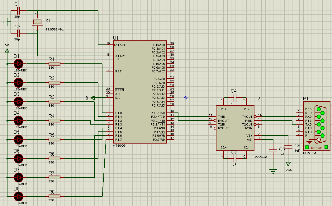

用串行控制流水灯,我编的程序,keil没报错,但是proteus调试不出来,求大佬指点

proteus图如下

ID:18297 发表于 2020-12-12 18:42 | 只看该作者
在仿真电路中,你的max232不需要,compim和单片机的uart口直接接。建议先编写个简单的程序比如单片机接收到00关灯,01开灯,来判断仿真硬件没错。
