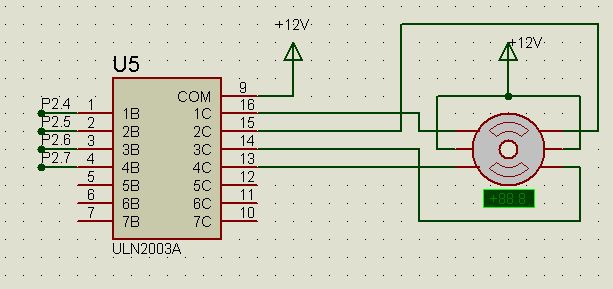

2.步进电机模块
选用12v 步进电机,为了演示的方便, 我们为他提供了 5v 的电源,此时转动力矩较
小, 读者也可自 行把他应用为 12v。 该步进电机的耗电流为 200ma 左右, 采用 uln2003 驱动。
