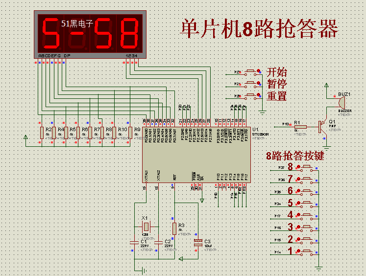

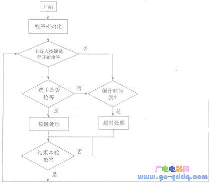

本设计是以八路抢答为基本理念。考虑到依需设定限时回答的功能,利用STC89C52单片机及外围接口实现的抢答系统,利用单片机的定时器/计数器定时和记数的原理,将软、硬件有机地结合起来,使得系统能够正确地进行计时,同时使数码管能够正确地显示时间。用开关做键盘输出,扬声器发生提示。同时系统能够实现:在抢答中,只有开始后抢答才有效,如果在开始抢答前抢答为无效;抢答限定时间为60秒,倒计时为5秒时蜂鸣器报警,选手抢答成功后显示选手编号以及剩余时间。
设计要求与指标:
11) 八个按键分别表示1至8号选手。
22) 有开始键,暂停键,复位键。
3)  当按下开始键后,从60秒开始倒计时,当倒计时为5秒时,蜂鸣器报警。
4) 有选手按下抢答按键后,液晶屏显示选手编号和剩余时间。
5) 抢答成功后按复位键从新开始。

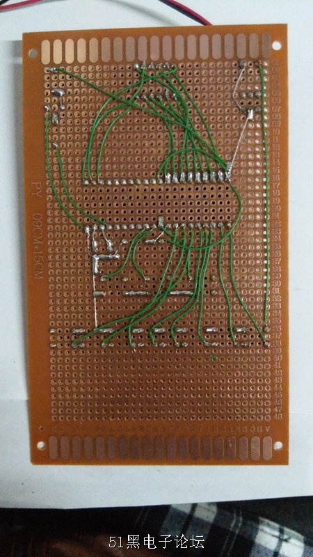

制作出来的实物图如下:

一、    主要功能:
1、采用4位数码管设计。
2、下排按键一一对应八位选手。
3、上排三个按键,从走到右依次为:开始、暂停、复位。
4、操作流程:上电后数码管显示“----”当主持人按下“开始”键后,倒计时60秒,开始计时,此时,八位选手就可以抢答,如有紧急情况需要停止的话,主持人按“暂停”键就可以,如果有选手抢答成功,数码管显示“1 25”,1表示是1号选手,25表示剩余还25秒,倒计时小于5秒时,蜂鸣器响,提示时间快要结束,当倒计时为0秒时,此题结束,表示没有任何选手抢答成功,主持人按“复位”键后从新开始。
5、可以设定倒计时时间,在上电后,数码管显示“----”,此时按下1号选手对应的按键,进入倒计时时间设定状态,2号选手对应的按键为时间加,3号选手对应的按键为时间减,设定完成后再按1号选手键退出。
6、供电方式,1、电池供电,2、usb供电
   电池供电需3节5号电池,请尽量用新电池,已保证足够的电压。
   Usb供电可以连接手机充电器,笔记本、台式电脑,如插入其他供电设备,请确保电压为5V。
