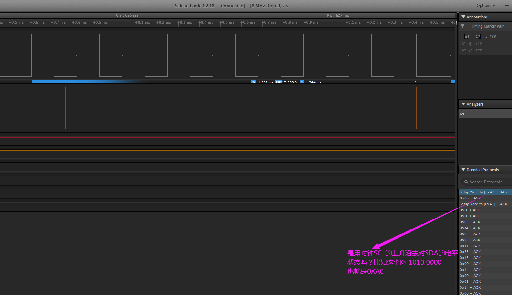

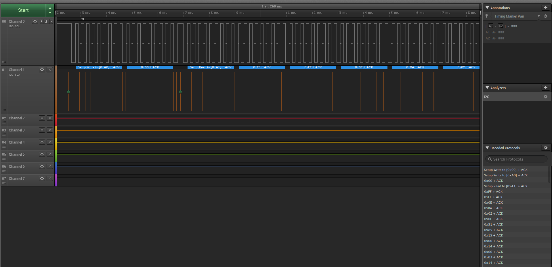

我也偶偶耍下逻辑分析仪,我是做硬件的,请问这些波形数据抓出来,然后呢?比对数据协议?所以说还是要软件去分析这些数据更合适些。有没有更好的方法,指教下

一般来说,分析捕获数据的最佳方法是使用特殊软件。 偶尔简单分析,可以按照通信协议直接解码捕获的波形。

你可以对比数据,然后按照I2C协议,从start开始往后数8位,前7位是地址,后一位是读写位,然后看后面8位数据,如果有9位,最后一位ack位。你把协议搞清楚再看波形,或者用逻辑分析仪直接读取数据,看分析仪上的数据和你要求的数据是否一致

我现在用的就是逻辑分析啊!前面开始三个数据是啥意思?setup write to  00A0 +ACK  然后  0X00 +ACK  然后
setup read to  00A1+ ACK     最后结束有一个 0X7A +NAK   这些数据如何理解?
还有ACK何NAK是开始和结束的意思?

就是看时钟高电平的时候  对过去数据是高还是低,,,是这样看吗

0xA0一般是你器件的地址,是写,把地址写进去,ACK是应答,则器件收到你的写入的东西,给一个ACK应答信号,然后就是读和写差不多的,数据交互,你先熟悉下IIC是怎么通信,然后和你元器件是怎么通信,查元器件的手册,然后有哪些功能对比数据

先给设备写数据,从机准备好,回复ACK;写的地址是0X0F,写成功,然后从机回复ACK。
然后主机从从机读数据,从机准备好,回复ACK;开始读数据,数据是0X03,读成功,从机回复NAK
是不是这样
