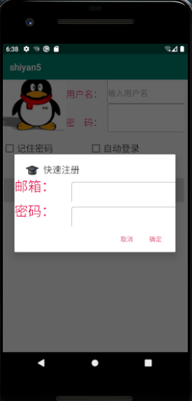

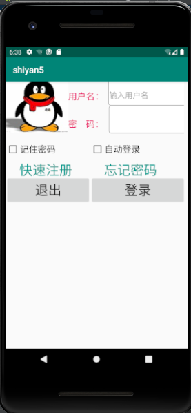

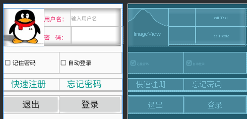

在layout文件夹的布局文件activity_main.xml中设计界面(快速注册和忘记密码为两个TextView)。
成功运行后将出现如下界面:
需新建一个xml文件,可命名为login
MainActivity.java文件:

        //tv_quickReg是快速注册文本框的id;login是弹出的快速注册对话框的布局文件名
        TextView tv_quickReg = findViewById(R.id.tv_quickReg);
        tv_quickReg.setOnClickListener(new View.OnClickListener() {
            @Override
            public void onClick(View v) {
                TableLayout loginForm = (TableLayout) getLayoutInflater()
                        .inflate(R.layout.login, null);
                AlertDialog.Builder builder = new AlertDialog.Builder(MainActivity.this);
                builder.setIcon(R.drawable.hat)
                        .setTitle("快速注册")
                        .setView(loginForm)
                        .setNegativeButton("取消", null)
                        .setPositiveButton("确定", null)
                        .create().show();

activity_main.xml文件:
<?xml version="1.0" encoding="utf-8"?>
<androidx.constraintlayout.widget.ConstraintLayout xmlns:android="http://schemas.android.com/apk/res/android"
    xmlns:app="http://schemas.android.com/apk/res-auto"
    xmlns:tools="http://schemas.android.com/tools"
    android:layout_width="match_parent"
    android:layout_height="match_parent"
    tools:context=".MainActivity">
    <LinearLayout
        android:id="@+id/linearLayout2"
        android:layout_width="404dp"
        android:layout_height="130dp"
        android:layout_marginEnd="8dp"
        android:layout_marginRight="8dp"
        android:layout_marginBottom="3dp"
        app:layout_constraintBottom_toTopOf="@+id/tableRow3"
        app:layout_constraintEnd_toEndOf="parent"
        app:layout_constraintStart_toStartOf="parent"
        app:layout_constraintTop_toTopOf="parent">
        <ImageView
            android:id="@+id/imageView3"
            android:layout_width="156dp"
            android:layout_weight="1"
            app:srcCompat="@drawable/qq" />
        <LinearLayout
            android:layout_width="263dp"
            android:orientation="vertical">
            <TableRow
                android:layout_height="63dp">
                <TextView
                    android:id="@+id/textView"
                    android:layout_width="91dp"
                    android:text="                     用户名:"
                    android:textColor="#E91E63"
                    android:textSize="20sp" />
                <EditText
                    android:id="@+id/editText"
                    android:layout_width="177dp"
                    android:background="@drawable/editext_selector"
                    android:ems="10"
                    android:gravity="start|top"
                    android:hint="                                            输入用户名"
                    android:inputType="textMultiLine" />
            </TableRow>
            <TableRow
                <TextView
                    android:id="@+id/textView5"
                    android:layout_width="92dp"
                    android:layout_height="57dp"
                    android:text="                 密    码:"
                <EditText
                    android:id="@+id/editText2"
                    android:layout_width="178dp"
                    android:ems="10"
            </TableRow>
        </LinearLayout>
    </LinearLayout>
    <TableRow
        android:id="@+id/tableRow3"
        android:layout_width="408dp"
        android:layout_height="73dp"
        android:layout_marginTop="3dp"
        android:layout_marginEnd="4dp"
        android:layout_marginRight="4dp"
        app:layout_constraintBottom_toTopOf="@+id/tableRow4"
        app:layout_constraintTop_toBottomOf="@+id/linearLayout2">
        <CheckBox
            android:id="@+id/checkBox"
            android:layout_width="192dp"
            android:text="记住密码"
        <CheckBox
            android:id="@+id/checkBox2"
            android:layout_width="214dp"
            android:text="自动登录"
    </TableRow>
    <TableRow
        android:id="@+id/tableRow4"
        android:layout_width="410dp"
        android:layout_height="44dp"
        android:layout_marginEnd="2dp"
        android:layout_marginRight="2dp"
        app:layout_constraintBottom_toTopOf="@+id/tableRow5"
        app:layout_constraintTop_toBottomOf="@+id/tableRow3">
        <TextView
            android:id="@+id/tv_quickReg"
            android:layout_height="wrap_content"
            android:text="    快速注册"
            android:textColor="#009688"
            android:textSize="30sp" />
        <TextView
            android:id="@+id/textView7"
            android:layout_width="217dp"
            android:text="    忘记密码"
    </TableRow>
    <TableRow
        android:id="@+id/tableRow5"
        android:layout_width="409dp"
        android:layout_marginEnd="3dp"
        android:layout_marginRight="3dp"
        android:layout_marginBottom="338dp"
        app:layout_constraintBottom_toBottomOf="parent"
        app:layout_constraintTop_toBottomOf="@+id/tableRow4">
        <Button
            android:id="@+id/btn_exit"
            android:text="退出"
        <Button
            android:id="@+id/button2"
            android:layout_width="215dp"
            android:text="登录"
    </TableRow>
</androidx.constraintlayout.widget.ConstraintLayout>
