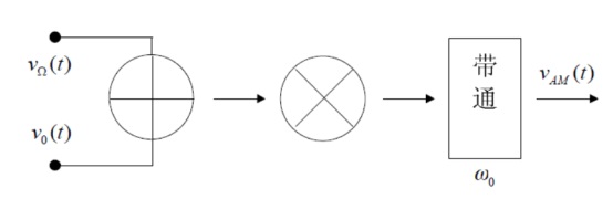

①用模拟乘法器实现单频调幅
普通条幅波的实现框图:

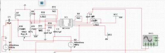

1、调制电路图
在实现调幅时载波信号加载在Q1,Q4的输入端,即IO8、IO10管脚。调制信号加载在差动放大器Q5、Q6即管脚IO1、IO4。IO2、IO3管脚外接电阻,以扩大调制信号动态范围。已调制信号由双差动放大器的两集电极输出。接于正电源电路的电阻R6,R4用来分压,以便提供相乘器内部Q1~Q4管的基极偏压;负电源通过RP,R12,R13及R9,R10的分压供给相乘器内部Q5、Q6管基极偏压,RP为载波调零电位器,调节RP可使电路对称以减小载波信号输出;R8、R14为输出端的负载电阻,接于IO2、IO3端电阻R7用来扩大U的线性动态范围,同时控制乘法器的增益。
  •       载波信号由XFG1 提控υC(t)=VcmcosωCt 通过电容C1,C2 以及R5 加到相乘器的输入端IO8,IO10 管脚。
  •       调制信号由XFG2 提供υΩ(t)=VΩcosΩt,通过电容C4 及电阻R12,R9 加到乘法器的输入端IO1,IO4 管脚。③输出信号经过C3 输出。
由总电路可得示波器的通道A为调制信号;通道B为已调信号;通道C为检波出来的信号;通道D可接载波信号。

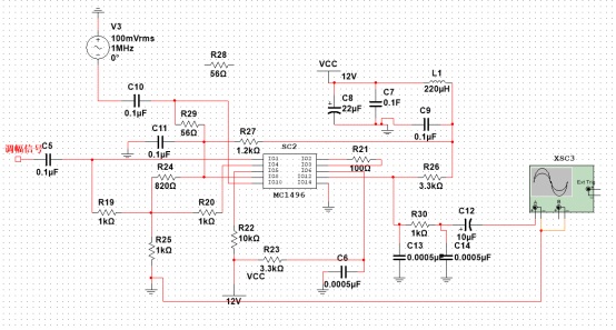

2、解调电路图
根据公式可知,要实现同步检波需将与高频载波同频的同步信号与已调信号相乘,实现同步解调。经过低通滤波器滤除2ω1?附近的频率分量后,得到频率为Ω的低频信号:
同步检波亦采用模拟乘法器MC1496将同步信号与已调信号相乘,其电路图如下图所示:

下图是调幅仿真电路图:
下图是检波仿真电路图

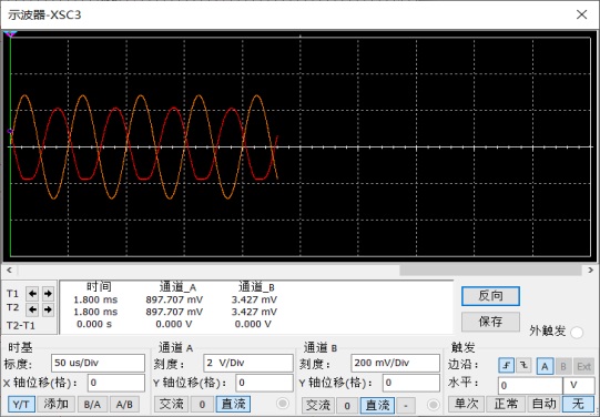

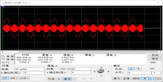

下图是调幅波波形和原信号波形的比较:
下图是检波波形和调幅波形的比较:
由于调制信号的较大,此时检波波形出现了少许的底部失真,一般将设置为30%即可消除失真。
