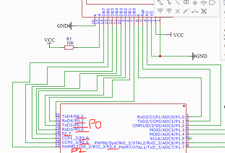

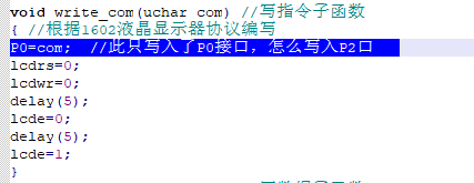

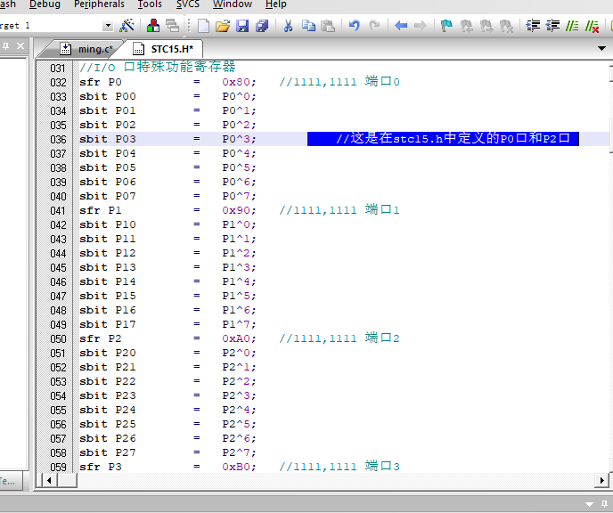

1602液晶显示屏一直无法进行初始化,经过查看原理图发现:液晶屏的D0-D7引脚我有的接在了P0口,有的接在了P2口,在网上找的程序发现:在写入时,都是接在了一个口,这个问题我应该怎么解决,希望大佬们帮忙看看,十分感谢!

ID:748788 发表于 2020-12-16 10:33 | 只看该作者
1602的接口可以重新定义的。从你的图来看,p1有8个口适合对应1602的数据接口,然后修改程序与之对应即可。1602的其它几个接口类似。没看到你的程序,不好说得太具体

void LCD_Write_Com(unsigned char com)
while(LCD_Check_Busy()); //忙则等待,忙返回1,那么while(1)一直循环下去
RS_CLR;
RW_CLR;
EN_SET;
//P03= com&0x80;
//P02= com&0x40;
//P01= com&0x20;
//P00= com&0x10;
//P27= com&0x08;
//P26= com&0x04;
//P25= com&0x02;
//P24= com&0x01;
DataPort=com;
_nop_();
EN_CLR;

ID:748788 发表于 2020-12-16 11:11 | 只看该作者
你的另一个问题里用了这样一句:#define LCD_Data P0。这里有的是另一句:#define DataPort P0。不知道2者是不是一回事!看图说话:可以将P0改为P1,然后,sbit RS = P0^2;          //定义端口
sbit RW = P0^1;
sbit EN = P0^0;
ID:861234 发表于 2020-12-16 11:36 | 只看该作者
可以分2次进行送入数据的,但你的接线高低位反转,建议P2.7接DB7,P0.0接DB0这样高低对应的接法,省去程序上调整线序,例如送数0xa5:P2 = P2 & 0xaf, P0 = P0 & 0xf5

    1、最彻底的办法,从硬件上解决,重新布一版PCB,一劳永逸。(现在PCB打样便宜到没朋友)
    2、软件上面肯定可以处理,你找的资源就很有参考意义。但需要注意:
    1)单片机的处理速度尽可能快一些,主频配置的高一些,这样刷屏应该是看不出有什么区别的。
    2)51单片机Pn口正好8位,可以将1字节数据同时发送或接收,这样的效率显然高于不是同一个Pn口的处理,但如果单片机处理速度够快(比如比较新的1T单片机),就不存在这个问题了。
