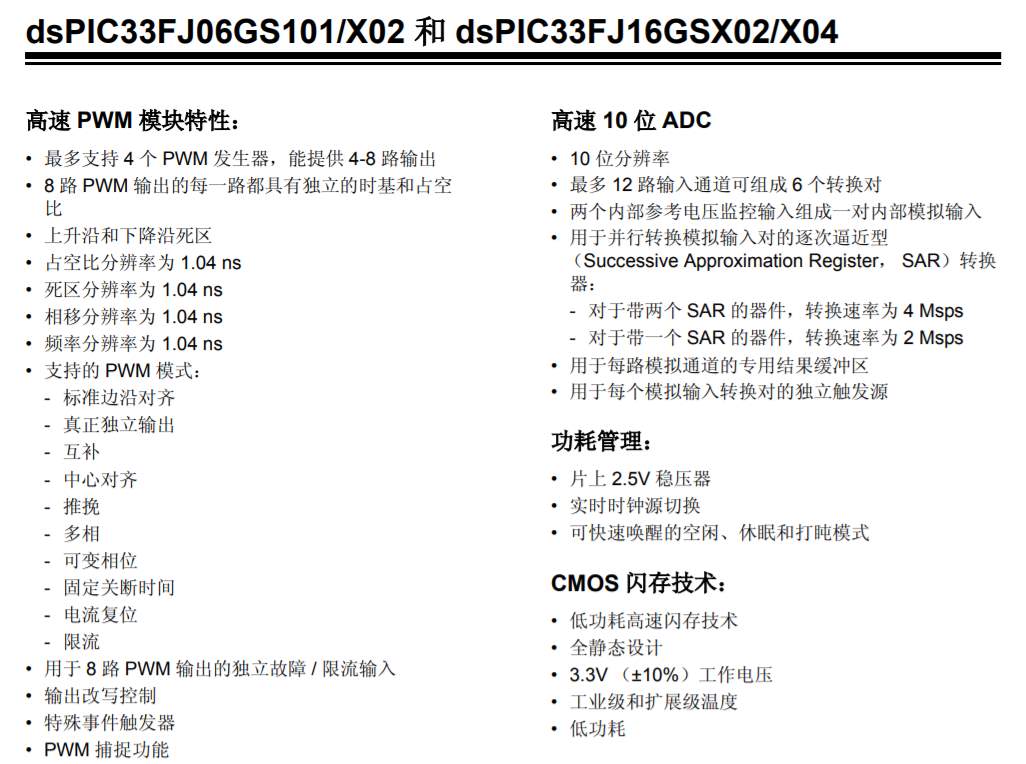

想找一款单片机AD采样速率可以达到4MS/S,各位前辈有没有推荐的
如题

应该是 4百万样本/秒
ID:155507 发表于 2020-12-16 22:09 | 只看该作者
我只知道这个 PIC32DSPIC33FJ06GS101
DSPIC33FJ06GS101-----_datasheet.pdf
5.1 MB, 下载次数: 2
ID:712493 发表于 2020-12-17 09:46 | 只看该作者
PWM  几位?
ID:453198 发表于 2020-12-17 10:50 | 只看该作者
STM32G4系列应该可以 或者STM32F1/F4可以用3ADC联合采样 采样速率也很快 满足你的要求 还有NXP有很多MCU AD速度应该超过10了
