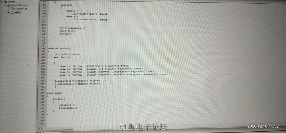

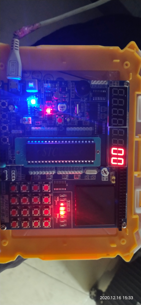

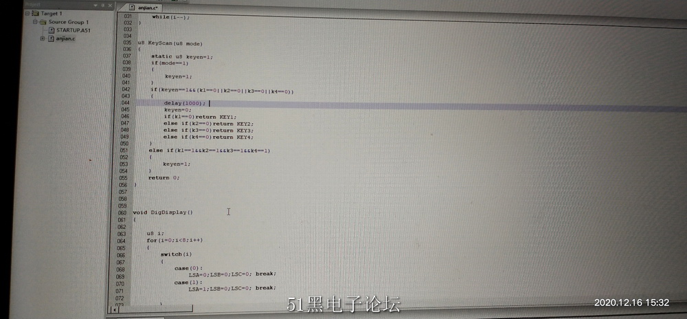

请问我在这要咋弄才能把初值就变成想要的数字呢,各位大神感谢!
ID:851329 发表于 2020-12-16 16:33 | 只看该作者
这个就是数码管的显示,数码管分8个部分组成, 你先用二进制表达一下你想要显示的数字让他亮,然后改成十六进制的就ok了。

在main函数第一句加一行   keynum= 你想显示的数字;  就可以了
感谢感谢
