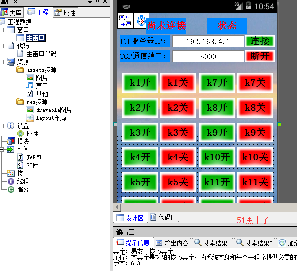

程序和APP程序都是网上找的  经过修改后就成了现在的样子   手机不经过路由和8266直连

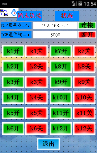

哪位大神可以帮忙把程序和APP改成带反馈的(压缩包内带e4a文件)
比如在手机上按了某个按键  单片机收到后再反馈一个信号  APP收到后改变按键图标
现在的不带反馈 多个按键快速按下不看接收端就不知道按下的按键有没有生效
e4a APP源码
源程序如下:

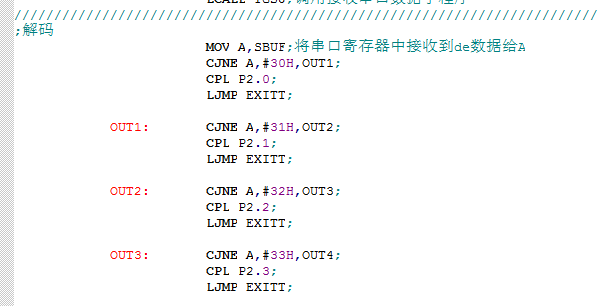

  101.                         CJNE A,#2CH,EXITT;判断串口数据;","
  102.                                             CLR RI;软件清除串口中断标记          8个
  103.                         LCALL PDRI;等待下一个串口数据
  104.                                                 CLR DD2;
  105.
  106.                         MOV R3,#10;定义接收数据总长度         5
  107.                         LCALL TGSJ;调用接收串口数据子程序
  108. /////////////////////////////////////////////////////////////////////////
  109. ;解码
  110.                         MOV A,SBUF;将串口寄存器中接收到de数据给A
  111.                                                 CJNE A,#30H,OUT1;
  112.                                                 CPL P2.0;
  113.                                                 LJMP EXITT;
  114.                         OUT1:       CJNE A,#31H,OUT2;
  115.                                     CPL P2.1;
  116.                                                 LJMP EXITT;
  117.                         OUT2:       CJNE A,#32H,OUT3;
  118.                                     CPL P2.2;
  119.                                                 LJMP EXITT;
  120.                         OUT3:       CJNE A,#33H,OUT4;
  121.                                     CPL P2.3;
  122.                                                 LJMP EXITT;
  123.                         OUT4:       CJNE A,#34H,OUT5;
  124.                                     CPL P2.4;
  125.                                                 LJMP EXITT;
  126.                         OUT5:       CJNE A,#35H,OUT6;

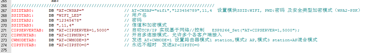

  154.                 DJNZ B,$
  155.                 DJNZ B,$
  156.                 DJNZ R6,DEL1
  157.                 DJNZ R7,DF1
  158.                 RET
  159. ////////////////////////////////////////////////////
  160. ;********************************************** 0891683108403505F011000D91683131868651F8 0008000854084E0A75356E90
  161. //AT+CWSAP="wifi","123456789",11,4  设置模块SSID:WIFI, PWD:密码 及安全类型加密模式(WPA2-PSK)
  162. SSID:
  163. ;AT+CWSAP=
  164.                 MOV  DPTR,#SSIDTAB0
  165.                             MOV  R4,#9
  166.                             LCALL TABS;      查表
  167.                             MOV A,#22H   ;                "
  168.                             LCALL FS
  169. ;用户名
  170.                             MOV  DPTR,#SSIDTAB1
  171.                             MOV  R4,#8                                         ;修改用户名后用户名几位就改几
  172.                             LCALL TABS;      查表
  173.
  174.                             MOV A,#22H   ;                "
  175.                                 LCALL FS
  176.                                 MOV A,#2CH   ;                ,
  177.                                 LCALL FS
  178.                                 MOV A,#22H   ;                "
  179.                                 LCALL FS
  180. ;密码
  181.                             MOV  DPTR,#SSIDTAB2
  182.                             MOV  R4,#8                                          ;修改密码后密码几位就改几
  183.                             LCALL TABS;      查表
  184.                                    MOV A,#22H   ;                "
  185.                                 LCALL FS
  186. ;信道  模式
  187.                             MOV  DPTR,#SSIDTAB3
  188.                             MOV  R4,#5                                           ;信道1位改4  信道2位改5
  189.                             LCALL TABS;      查表
  190.
  191.                             LCALL HCOK;
  192.                                 RET;

  230. TABS:
  231. DDD:            CLR  A
  232.                 MOVC A,@A+DPTR
  233.                 INC  DPTR
  234.                                 LCALL FS
  235.                 DJNZ R4,DDD
  236.                 RET
  237. /////////////////////////////////////////////////////////////////////////////////
  238. SSIDTAB0:      DB "AT+CWSAP="                                 // AT+CWSAP="wifi","123456789",11,4  设置模块SSID:WIFI, PWD:密码 及安全类型加密模式(WPA2-PSK)
