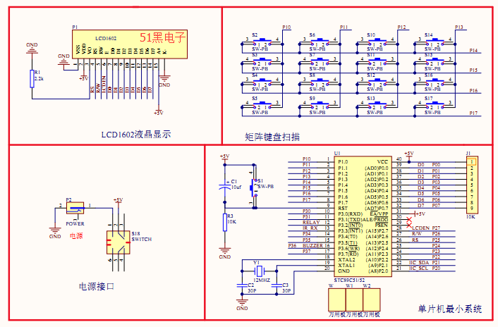

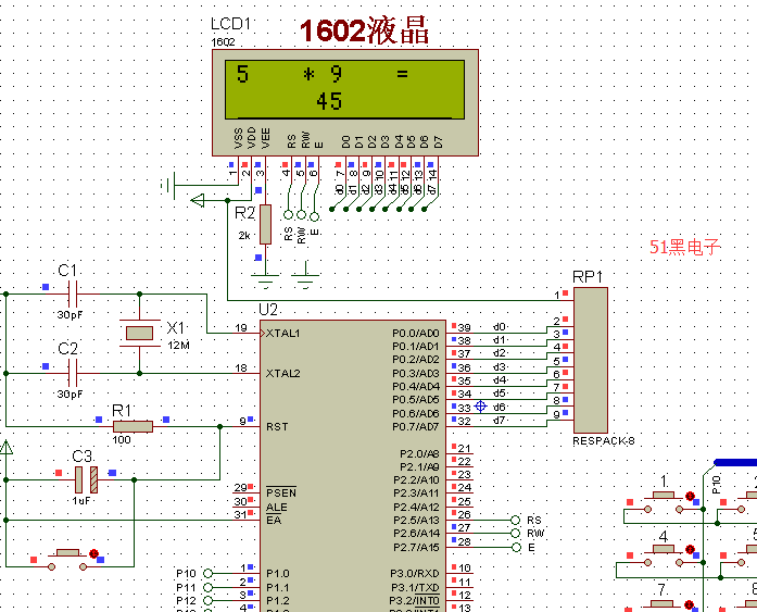

ID:863481 发表于 2020-12-21 10:09 | 显示全部楼层 |阅读模式
文件中仿真的程序都有 都是正确的
电路原理图如下:

  7.             - - - - - - - - - - - - -
  8.             |  7  |  8  |  9  |  *  |
  9.             - - - - - - - - - - - - -
  10.                               |  C  |  0  |  =  |  /  |
  11. --------------------------------------------------*/
  12. //操作简介
