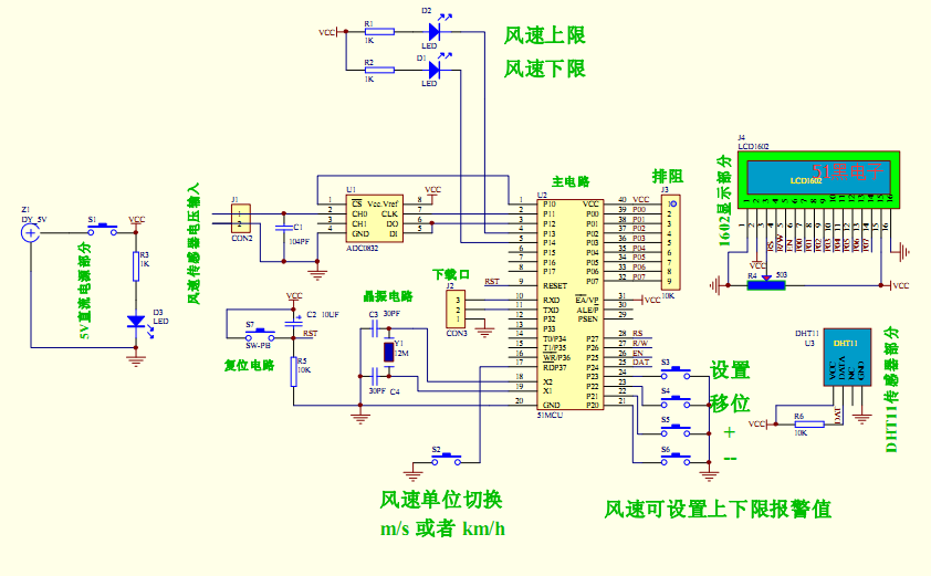

电路原理图如下:
  1. /*温湿度实时监测显示,温度测量范围为0~+50℃; 湿度测量范围为20%~90%;
  2. 1m/s=3.6km/h
  3. fs = 25*v  m/s = 90*v km/h   V单位是 伏
  4. ===========================================================================================*/

  9. sbit cut=P2^0;    //-
  10. sbit change=P3^7; //切换
  11. sbit red=P1^3;sbit green=P1^4;//超限指示灯,上限,下限
  12. //===================================adc0832================================================
  13. sbit cs=P1^0; //片选
  14. sbit clk=P1^1;//时钟
  15. sbit dio=P1^2;//数据
  16. //===========================================================================================
