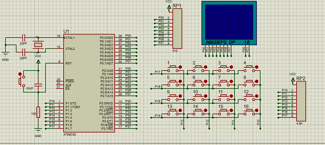

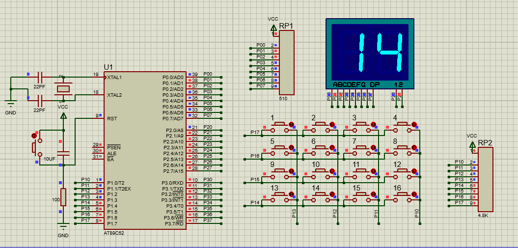

这是一个比较简单的矩阵键盘显示为1~16,
萌新路过,大佬勿喷,若有问题,还请指出,十分感谢
附件里包括源码和proteus仿真,若有需要可以下载
proteus仿真
代码如下

ID:938345 发表于 2021-6-15 23:51 | 显示全部楼层
这个代码是完整的吗
