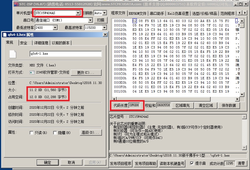

大家好,我在做一个项目,有的51单片机的flash有8k,而我的程序hex大小有10k,导致程序无法烧录,请问有什么办法解决这个问题吗?请大神指导,谢谢!

ID:861234 发表于 2020-12-22 14:41 | 只看该作者
单片机的FLASH空间是BIN,HEX要转化为BIN才是真正的大小,差距不大就先尽力优化程序,实在不行再换芯片

ID:213173 发表于 2020-12-22 14:54 | 只看该作者
hex文件大小不能直接反映所占用flash大小。以STC15W404AS为例,用户程序区4K,实测空间大小4089字节。此例hex文件11.2KB,下载到STC15W404AS,占用用户程序区3947字节。

ID:168796 发表于 2020-12-23 11:17 | 只看该作者
HEX存放的是地址和数据,Bin存放的是单数据,下载时下载的是数据,关于大小,HEX文件会比实际BIN的数据文件大。
ID:865659 发表于 2020-12-23 16:56 | 只看该作者
你的hex文件里还有一些其他的数据,不需要烧到单片机里,所以即使文件稍微大于32k也可以。 只要能下载成功就说明没有问题。
