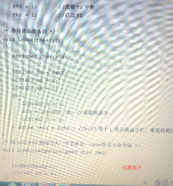

等待LCD1602液晶准备过程中程序不会一直进入死循环么?
ID:865588 发表于 2020-12-22 16:04 来自触屏版 | 只看该作者 |只看大图 回帖奖励 |倒序浏览 |阅读模式
等待液晶准备过程中不会一直进入死循环么?

忙时确实在循环,一遍遍检测,但条件不符合时就跳出了,死不了

代码不做处理,就会死循环,看你的代码并没有超时处理。所以读不到标志的话必卡死。

这样写判忙程序是有死机的风险!

如果液晶出问题,一直处于忙的状态的话,就会出现死机。

通常做延时处理就好了,不需要一直等待LCD controller的ready信号。

实际写程序时,这个判忙的东东可以不要

我是直接不判断busy信号的,略做延时就好了。只要发送的数据正确,显示屏就会正常显示。
事实上像1602这样的小屏幕根本不用争分夺秒的。
