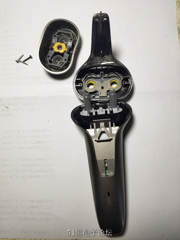

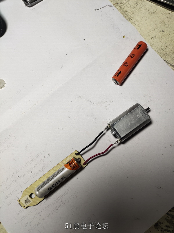

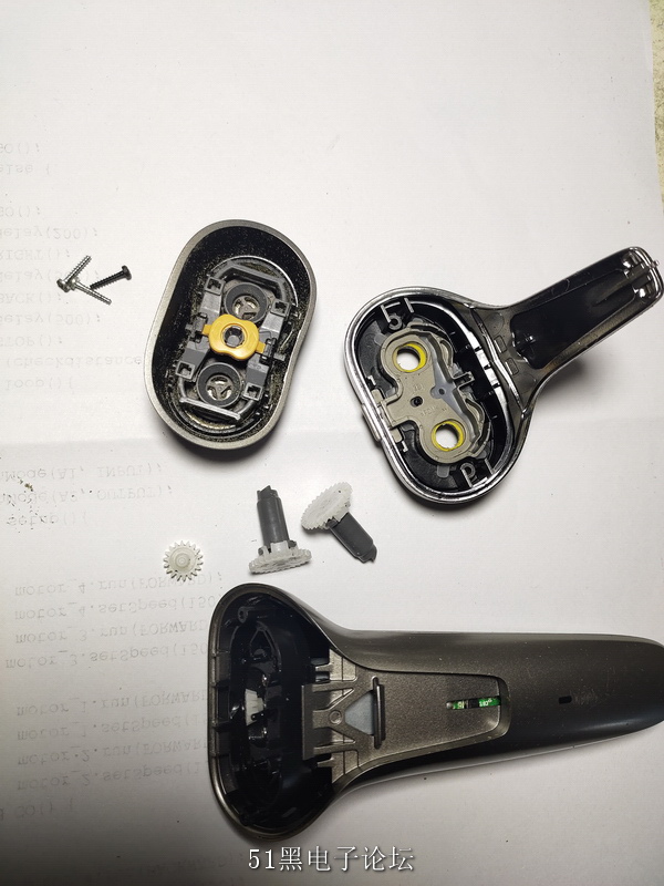

  飞利浦剃须机用了两年后使用不正常,充电后电机转动时间十多秒就停止了。本人判断是充电电池失效了,决定更换电池。于是拆开了剃须机。测试电池电压1.3V.看型号是镍铬充电电池。于是更换了一节新的SONY镍铬充电电池,剃须机故障排除,能正常使用了。下图是实物图片拆机展示。
ID:743654 发表于 2020-12-26 20:48 | 只看该作者
主板能拍到就更好了,用的是什么IC?
ID:253767 发表于 2021-1-1 07:47 | 只看该作者
麻烦您,请放大主板图片
