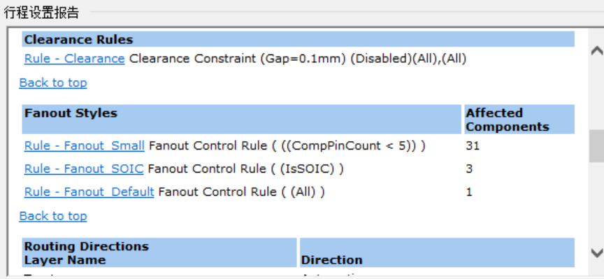

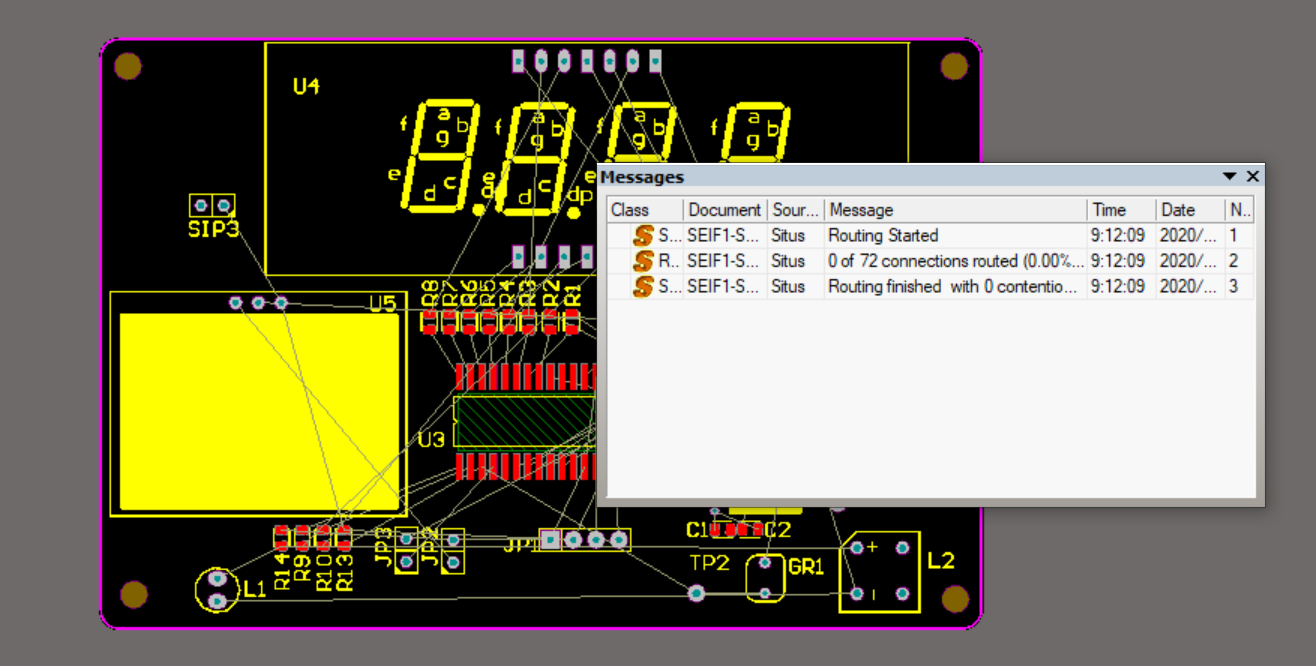

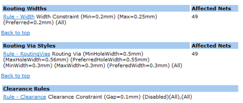

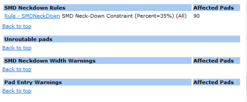

altium 09版 自动布线失败 求助!
已有网络
自动布线结果没有成功一条线
规则设置如下:图片里面
主要设置这些参数。找了半天也么有发现错误,求大神指点一二!
在这里先谢谢各位了!

布线设置成0.2mm  线和线之间距离设置0.1mm还不大可以
