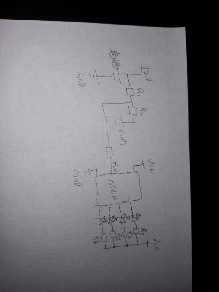

大家好,我想自己编程搞定这个问题,但是基础太差,希望大神指点一下学习的方向.
电池充电电量显示系统设计
电池在充电时可显示现有的电量
电池电压(12V)
1、 单片机(或其他)编程
2、 电压检测,显示系统设计
3、 电路设计

ID:867238 发表于 2020-12-24 18:09 来自触屏版 | 只看该作者
这个是4段LED灯指示电量,注意AD端分到的电压和电流,电压不可高过单片机的工作电压。程序思路:AD采集-计算电池电压-按电量点亮相应的LED灯

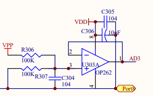

ID:743654 发表于 2020-12-24 21:40 | 只看该作者
这个图仅供参考,VPP为电池电压,VDD单片机供电电压,通过0P262放大,然后AD采集电压,显示的话可以根据电压值多少LCD12864图标显示电池格数,还可以加上蜂鸣器报警,当电压低于多少值报警提示充电。
