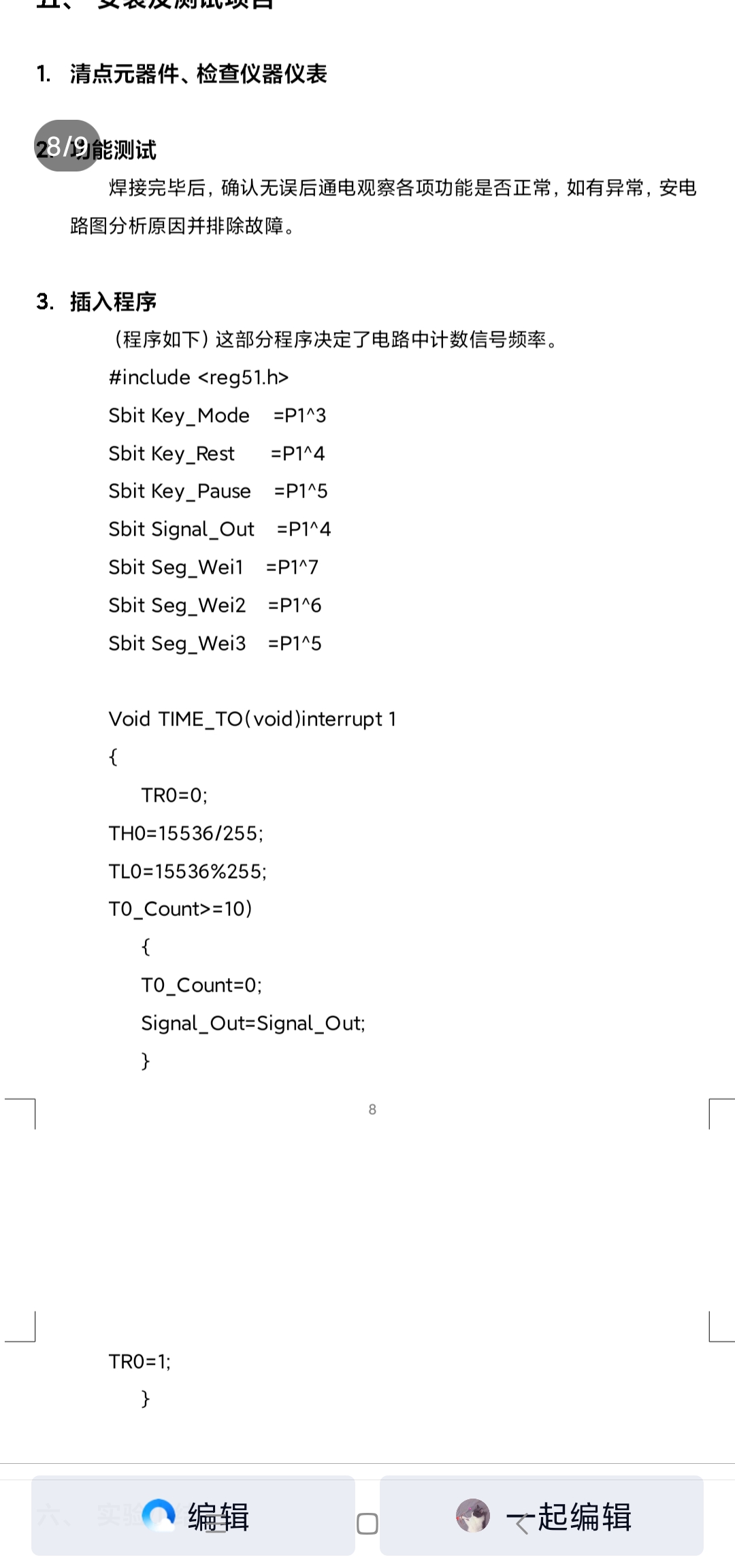

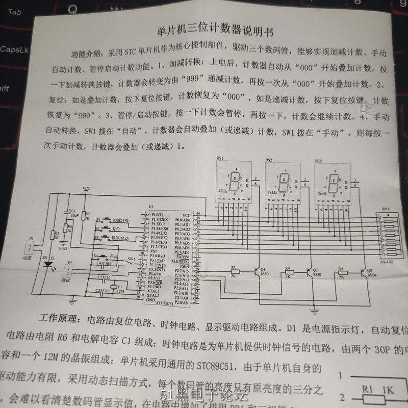

单片机三位计数器 想自己编程,求大神指导该如何学习?
ID:867502 发表于 2020-12-25 07:36 | 只看该作者 回帖奖励 |倒序浏览 |阅读模式
大家好,我想自己编程搞定这个问题,但是基础太差,希望大神指点一下学习的方向.
