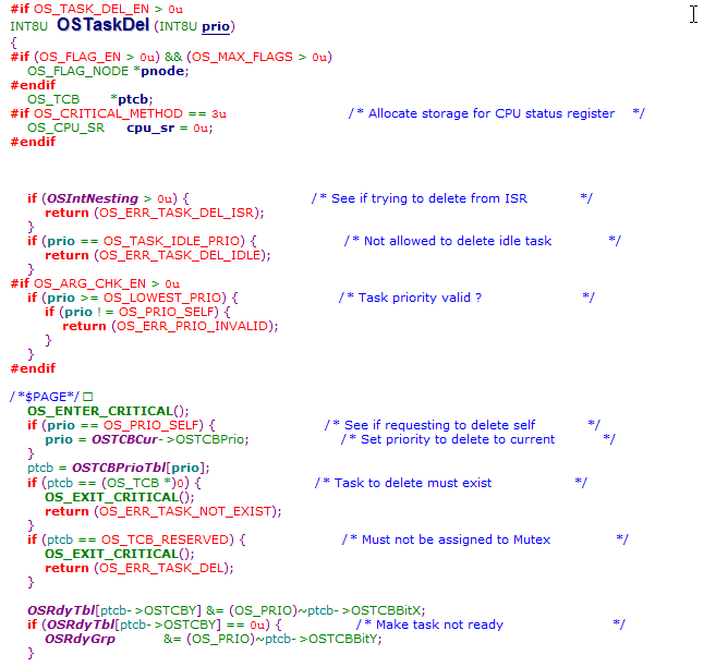

任务删除函数的参数只有一个,这个参数就是任务的优先级。 我们知道,任务的优先级是uC/OS-II标志任务的唯一标志,任务控制块中虽然也有一个ID,但只是为了扩展使用。因此,任务删除函数也可以理解为删除指定优先级的任务。程序代码如下所示:

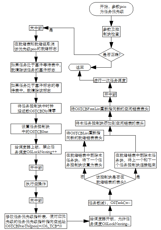

从任务删除的代码中可以看到,任务删除远远不像想象中那么简单。删除一个任务,就要照顾到该任务已经影响到的方方面面,否则系统就可能崩溃。由于任务删除的代码很长,而在执行的过程中一直在访问全局变量,因此使系统不能响应中断,破坏系统实时性。因此,在代码的中间,使用巧妙的手段开一次中断,过程如下:
(1)将任务调度锁加1。
(2)开中断
(3)执行一条空语句保证中断有时间执行。
(4)关中断
(5)将调度锁减1,恢复原来的值。
删除任务的代码尽管复杂,但无外乎先进行参数的检查,然后如果该任务在等待某些事件,就删除等待的标志,之后对TCB中的值进行修改,对就绪表、就绪组、任务优先级指针表、就绪任务链表、空闲任务链表等重要的数据结构进行与创建任务相反的操作,只不过中间因为代码执行时间过长,增加了临时允许中断的操作。
