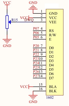

本人是今天刚学的proteus,照着别人画的图自己连了一遍,但是lcd不显示,不知道出了什么问题,单片机已经烧录hex文件,代码无误。
新手一个,请大佬指教!!!
(我很菜,希望说的详细一点!感激不尽!!)

按照你的电路,修改一下代码: #define PDATA P2 ... sbit rs=P0^7; sbit rw=P0^6; sbit ep=P0^5; 为 #define PDATA P0 ... sbit rs=P1^0; sbit rw=P1^1; sbit ep=P1^2; 应该就没有问题的。
ID:517466 发表于 2020-12-26 22:50 | 只看该作者
按照你的电路,修改一下代码:
#define PDATA P2
sbit rs=P0^7;
sbit rw=P0^6;
sbit ep=P0^5;
#define PDATA P0
sbit rs=P1^0;
sbit rw=P1^1;
sbit ep=P1^2;
应该就没有问题的。

有没有写代码啊  代码里面显示屏端口有没有定义错误,

代码无误不等于接线无误。最近新手在这方面的问题很多,其实都是很简单的错误所致。
