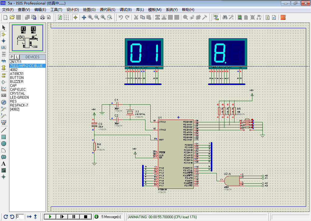

求大佬帮助看看单片机程序,右面的数码管怎么没办法正常显示?

ID:867594 发表于 2020-12-28 23:00 | 只看该作者
左边数码管是用P2口驱动的,右边数码管是用P1口驱动的,你的显示函数里面
void display()
    shi = 0;   //显示十位
    ge = 0;
    P2 = led_mod[((num/10)%10)];    //显示十位
    delay(10);
    P2 = 0x00;   //消隐
    shi = 1;   //显示个位
    ge = 0;
    P2 = led_mod[(num%10)];    //显示个位
    delay(10);
    P2 = 0x00;  //消隐
这个只有P2口的显示,没有P1口
ID:65956 发表于 2020-12-29 08:18 | 只看该作者
你的显示程序就没有P1这边数码管的驱动显示功能,所以当然不会显示,复制一份显示驱动,把P2改为P1,然再显示调用两组的就可以了
